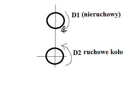

Post napisał: 19stasiu90 » 07 gru 2013, 15:31
interesuje mnie przypadek taki ze jednego kolo jest na gorze a drugie pod nim . Oba te koła musza obracac sie przeciwnym kierunku. (patrz załącznik). W dodatku mało tego. koło pasowe na dole musi byc ruchome tzn poruszac sie w dół. W ktorym miejscu powinien byc waszym zdaniem napinacz? a moze jakos inaczej da sie rozwiazac ten problem niz stosowac przekładnie pasowa? tylko jak?

Post napisał: RomanJ4 » 07 gru 2013, 23:29
19stasiu90 pisze:Oba te koła muszą obracać się przeciwnym kierunku.
wystarczy zastosować układ b jeśli konstrukcja pozwoli.
Jeżeli dolne koło ma mieć możliwość przesuwania się po osi pionowej, to napinacz (lub kilka jeśli zakres przesunięcia ma być duże) też musi być ruchomy (np na obrotowej dźwigni, napinający pas za pomocą sprężyny, hydraulicznie, czy pneumatycznie. Albo jak na rysunkach poniżej
Obrazek Obrazek
albo taki odwracający obroty układ, w którym koła Pb i Pr mogą być jednocześnie napinaczem, jak poniżej..
