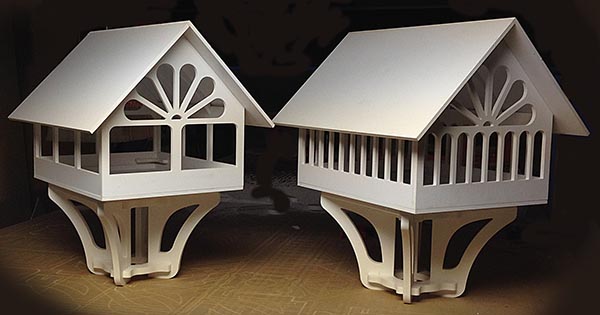

Witam, ostatnio zostałem zmuszony zrobić coś takiego:
Tu są rysunki w starszym formacie Corela i PLT:
Te na zdjęciu są zrobione ze spienionego PCV
o grubości 10 mm i 20 mm.
Wszystkie części pasują do siebie a kształt okienek i wsporników
podstawy można zmienić według upodobania.
Części kleiłem klejem Acryfix z katalizatorem a następnie wzmocniłem
nierdzewnymi wkrętami do drewna.
Pozdrawiam, Andrzej

Kolego balbin, rzeczywiście niezbyt dokładnie się wyraziłem.
Są dwa domki jak widać na zdjęciu. Ten z większymi okienkami
jest dla większych ptaków a ten z małymi dla małych. Duże ptaki
z reguły nie dopuszczają tych mniejszych do stołu. Dlatego są dwa
domki z okienkami o różnej wielkości. Upodobania ptaszków
dotyczą raczej rodzaju ziarna tam wykładanego a nie kształtu okienek
czy wsporników :-), to wydawało mi się jasne. Domki mają służyć do
dokarmiania ptaków oraz mają zdobić otoczenie (w każdym
razie nie szpecić go). I dlatego napisałem że część detali można
ukształtować według własnego upodobania i gustu. A to że zostałem
zmuszony? Tak naprawdę było :-(.
Chce kolega koniecznie wiedzieć przez kogo i dlaczego? :-)
Pozdrawiam, AndrzejJS

Witam, spróbuję jeszcze raz wstawić plik RAR, tym razem również z plikiem DXF.
Te moje rysunki robiłem uwzględniając grubość materiału 10 mm i 20 mm
bo taki miałem. Jeśli będą używane inne grubości albo jeśli domki mają mieć
inną wielkość to rysunki trzeba odpowiednio skorygować.
