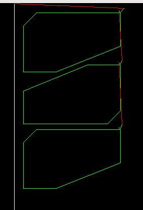

Pracuję w LantekCAM, program generuje kod CNC, którego cześć wkleiłem poniżej
Czy możecie mi powiedzieć co to za rodzaj kodu??

to kod stosowany często wypalarkach plazmowych i zowie się ESSI i bliżej opisany np: https://www.cnc.info.pl/topics57/essi-z ... vt4842.htm

A tak oto Twój kod wygląda w programie ESSI Viewer.
Fragment ESSI.jpg (12.4 KiB) Przejrzano 901 razy

Dokładnie tak samo wygląda w Lanteku, tylko wejście i wyjście palnika jest troche inne
