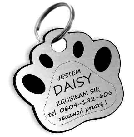

Witam serdecznie,
Czy wykonam takim sprzętem http://allegro.pl/ploter-laserowy-grawe ... 05631.html oto taką zwieszkę 3x3cm:
Pracuje ktoś takim sprzętem? Da się tym ciąć 3mm sklejkę drewnianą z zachowaniem dobrej jakości? bez mocnych przypaleń.
Po opisie wygląda na to że tak ale ciekaw jestem jak jest w praktyce. Filmów na YT nie za wiele więc chciałem podpytać kogoś kto dysponuje takim sprzętem (lub podobnym)

Za wiele to tą maszynką nie zwojujesz.
Z praktycznego punktu widzenia 50W to minimum do jakiejkolwiek pracy, a 40 to już katastrofa.
Pierwsza i zasadnicza sprawa to moc tego lasera.
Jeżeli maszyna ma 950mm długości to zmieścili w niej max. 800 mm długości laser.
A to z trudem będzie 40W.
Stawiam skrzynkę gorzały jeśli będzie 50W :-)
Ja bym zrobił taK: kupił tą zabawkę, zapłacił i zmierzył moc lasera.
A następnie kazał bym sprzedawcy przerobić ją na taką moc jaka jest w ofercie.

:) Z tą mocą jest OK. Według nowych zasad (tak jak było to kiedyś z mocą wzmacniaczy) utworzono coś co pięknie chwyta za serce. Inaczej mówiąc tuba szklana 40W dla celów reklamowych ma podawaną tzw peak power - no i wtedy staje się tubą 50W. Super rozwiązanie
BTW, obiekt jak na fotce da się nim zrobić
