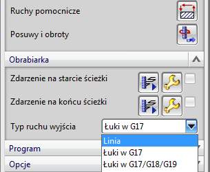

Witam, gdzieś tu na forum znalazłem postprocesor do ploteterów KIMLA i mam pytanie odnośnie edycji postprocesora bo, na nowszych ploterach wygenerowany kod działa łącznie z zadanymi posuwami ale mam również dwie starsze maszyny Kimli i tu nie da sie wygenerować posuwu (w programie PC - CAM w miejscu Prędkość Pracy jest 0, Prędkość Zagłębienia jest 300) i czyta posuw jako G0
Przykład złego kodu:
N595 X42.935 Y-58.97 I.059 J-.124
N600 X43.21 I.138 J0.0 F13.
N605 X42.818 Y-58.721 Z-.4 I-.275 J0.0 K-.06 F50.
N610 I.117 J-.249
N615 X42.935 Y-58.97 I.059 J-.124
N620 X43.21 I.138 J0.0 F13.
N625 X42.818 Y-58.721 Z-.52 I-.275 J0.0 K-.06 F50.
a chciałbym aby wyglądał tak:
G01X42.787Y-58.709Z.198F50.
X42.935Y-58.67Z.193
X43.094Y-58.716Z.187
X43.199Y-58.828Z.182
X43.235Y-58.977Z.176
X43.193Y-59.124Z.171
X43.083Y-59.231Z.166
X42.935Y-59.27Z.16
X42.776Y-59.224Z.155
Dodatkowo nie wiem jakim cudem generowany kod za kazdym razem tworzy na początku dojazd do miejsca zerowego a chciałbym się tego pozbyć.

1) chyba chcesz uzyskać kod bez interpolacji kołowej (lub wejście po spirali)?
- zamień wtedy w operacji interpolacje kołową na liniową
2) nie wiem jaki postprocesor masz, ale możesz przetestować ten z książki o NX CAM
- generuje łuki jako R, a wejście po spirali ustawiona jest na interpolację liniową jako XYZ
- ...niestety nie mogę umieścić bo "Przekroczyłeś maksymalny limit uploadu (30 MB)"...

Post napisał: nxcam » 07 paź 2013, 13:26
- wysłałem
- wrzuć (spakowany ma 40 kb) na forum by inni też mogli przetestować
