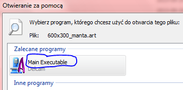

Coś się dzieje z programem.
Dlaczego pliki straciły swoje ikony i gdy kliknę na nich opcję "otwórz za pomocą", ArtCAM ma zmienioną nazwę na Main Executable?
Miał ktoś taki problem?

Odpal Artcama i spróbuj otworzyć jakiś plik (np. .art).
Jeśli wszystko działa jak należy, a Artcam wygląda jak trzeba, to nie tyle z Artcamem się coś dzieje, co z systemem, czyli coś lub ktoś (ogólnie pisząc) namieszał.
Natomiast jeśli Artcam wygląda dziwnie, czyli np. są zmienione ikony opcji wewnątrz programu, zmieniona czcionka interfejsu itp. , to jest to tzw. "nany problem" i rozwiązuje go patch który do pobrania z oficjalnej strony Artcama.
UWAGA: Przeinstalowanie Artcama w wyżej wymienionym przypadku nie pomoże.
Więcej na ten temat można poczytać na oficjalnym (angielskojęzycznym) forum Artcama.

Sam Art. jest ok. Mam też inne projekty które robiłem wcześniej z rozszerzeniem ".art." i te są ok.
Problem wystąpił w czasie zapisywania zmian, normalne kliknięcie w ikonkę dyskietki. Zawisł i już było po ptakach.
Z moich wypocin wywnioskowałem, że mam problemy (chyba grafika) z OpenGL.
Co dziwne, jak postawiłem czysty system (Win7), Art. działał ok. Problemy pojawiły się po którymś z pakietów aktualizacji. Nie jestem w stanie wyłapać po którym bo jest tego trochę.
Problem jest też taki, że jak otworzę jakiś projekt i chcę przełączyć tryb 3D, to program zawisa i wywala komunikat "program Main Executable przestał działać" i (_!_) blada.

Zgadza się!
Działam na laptopie MaxDATA ECO 4510IW, gdzie siedzi grafika Mobile Inter (R) 945 Express Chipset Family i stwierdzam, iż jest to sprzęt nienadający się do tego typu programów.
Niestety, stery mam najnowsze i to nie pomaga, podobnie jak Patch ze strony AC.
Cóż..., pozostaje wymiana laptopa na jakąś stacjonarkę.
Czy ktoś mógłby polecić jakąś kartę graficzną do stacjonarnego komputera która z całą pewnością nie będzie miała problemu z tym programem?

Nie wiem czy to Cię pocieszy, ale nie jesteś jedyna osobą z tego typu problemem, tzn. chodzi o laptopa i Integrę Intela.SkyLOT pisze:Działam na laptopie MaxDATA ECO 4510IW, gdzie siedzi grafika Mobile Inter (R) 945 Express Chipset Family i stwierdzam, iż jest to sprzęt nienadający się do tego typu programów.
Nawet już tutaj na forum był podobny wątek.
Ja mam (desktop) kartę Nvidia GeForce GTX 570 i nie tyle polecam, co stwierdzam ponad wszelką wątpliwość, że nie mam najmniejszych kłopotów tak pod XP jak i pod Win7 (64 bit).SkyLOT pisze:Czy ktoś mógłby polecić jakąś kartę graficzną do stacjonarnego komputera która z całą pewnością nie będzie miała problemu z tym programem?
Na innych systemach nie sprawdzałem.
Na poprzednim moim PC miałem również Nvidię, ale 2 X GeForce 8800 GTS połączone w SLI.
Na tym sprzęcie również zero problemów.
Generalnie chodzi o to, że Artcam chyba nie specjalnie lubi karty zintegrowane albo te integry są zwyczajnie za słabe.

Witam ponownie.
Dzisiaj poeksperymentowałem ze sterownikiem karty graficznej. Trochę zajęło mi znalezienie starszej wersji.
Jak na razie pozbyłem się problemu z działaniem w widoku 3D. Nie ma problemu z zamykaniem całego okna.
Po tych doświadczeniach jestem niemal na 100% pewny, że w/w problem to karta graficzna.
Testuję więc dalej i zobaczymy co się będzie działo.
