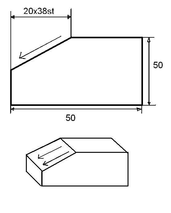

Potrzebuje przykładowego programu napisanego w HH żeby zrobic taki oto skos frezem z R lub frezem kulistym.
Rysunek robilem jak to sie mów na kolanie wiec proszę o wyrozumiałość :grin:
z góry dzieki. :mrgreen:

HH ITNC 530

Cykl 231
W jakim języku ISO czy HH

w Heidenhain ale własnie nie cyklem raczej liniami z FK lub inkrementalnie, chciałbym cos takiego uniwersalnego zeby wykorzystać to do innych skosów, może cos na styl szablonu.

To właśnie jest bardzo uniwersalne i nie masz możliwości pomyłki :mrgreen:

A mógłbyś mi napisac przykład na podstawie tego rysunku?

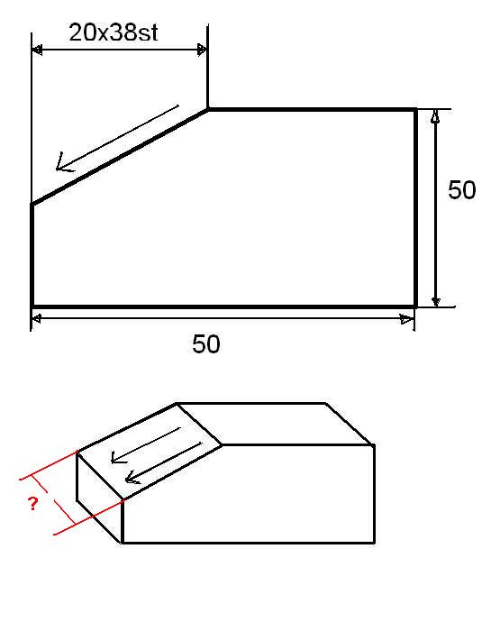

Brakuje jeszcze jednego wymiaru długości tego skosu

Niech bedzie że 50

Oto program
napisany na dwa sposoby możliwe w tym cyklu
