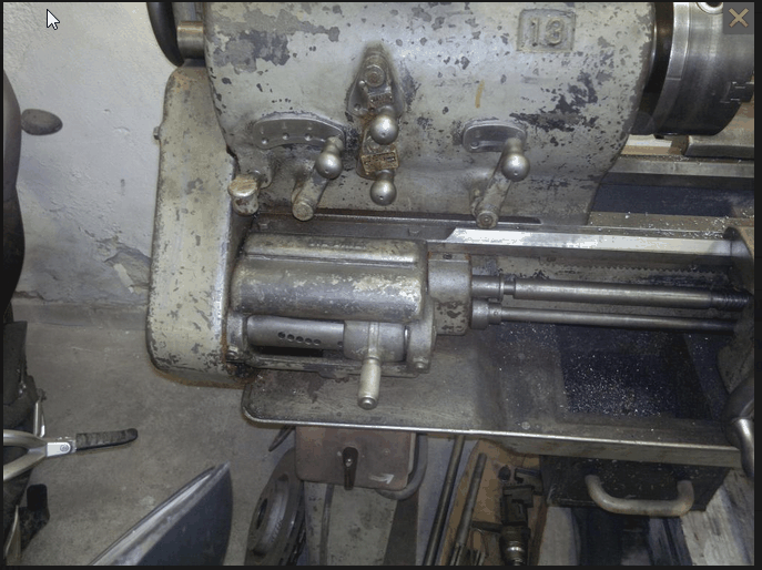

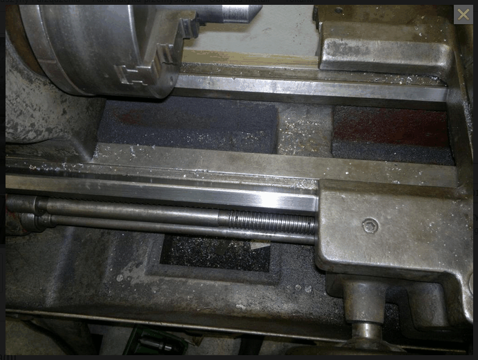

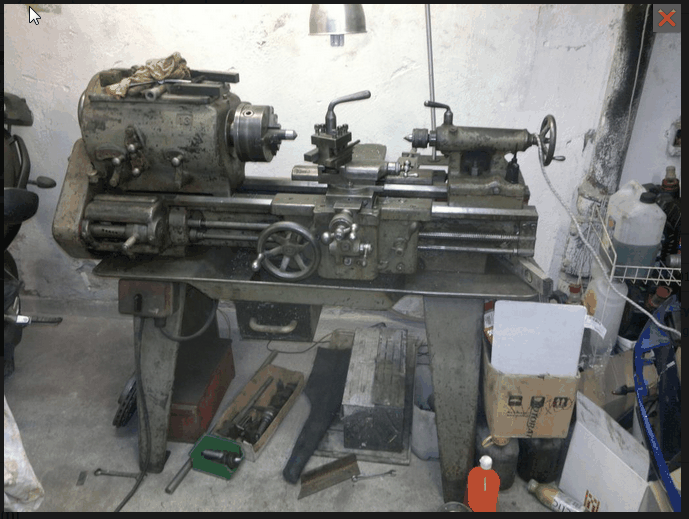

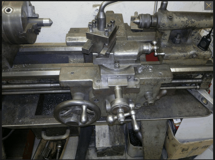

witam,
chcę kupić tokarkę jak na załączonych zdjęciach. Wygląda bardzo solidnie ale nie ma żadnej tabliczki. Czy ktoś wie co to za typ ?, może ma ktoś dtr ?
pozdrawiamObrazek

Mogę dodać że to jest tokarka uniwersalna na 230v i waży ok 600 kg , była na all całe 2 dni ale takie sztuki szybko się sprzedają

A przy dźwigniach na wrzecienniku są jakieś tabliczki. Co tam jest napisane? Da się rozpoznać przynajmniej w jakim języku jest napis?

tak, teraz już tylko pytanie "czy nie wtopiłem" ?, bo maszyna już kupiona. Na razie wydaje mi się, że to dobry zakup. Przy dżwigniach są napisy w j. angielskim (musze sprawdzić dokładnie). Właściciel mówił że kupił ją z jakiejś firmy gdzie pracowała dorywczo. On osobiście nie robił na niej gwintów (nie miał takiej potrzeby) mam obawy czy "norton" czy robi gwinty metryczne ?. Ciekawostką jest to że pryzmy w suporcie są obłożone "chyba bakielitowymi" okładzinami, które chronią łoże przed wytarciem, dlatego łoże nie prawie wytarte.

Raczej na pewno nie wtopiłeś , bardzo mi się podobała , jestem ciekaw jej parametrów , moc silnika , przelot , długość toczenia . Angielskość jej nie szkodzi , gwinty metryczne toczy na 99% , masz do niej dodatkowe koła i tabliczki do gwintów by się łatwo połapać ?
Sam mam angielkę i jeszcze nigdy nie toczyłem calowych gwintów a metryczne przynajmniej raz na miesiąc :mrgreen:

Niestety nie ma żadnych tabliczek ani do gwintów ani do prędkości obrotów. Jeśli chodzi o parametry ; uchwyt 160 mm, długość toczenia ok. 55 cm, silnik 1,1/230 V (właściciel mówił że dla próby sprawdzał jej możliwości i przetoczył wałek wiórem 5mm,- dała radę. Szkoda tylko, że nie ma sprzęgła i hamulca, ale pomyślę nad tym.
Może ktoś znajdzie jakąś dokumentację ?
