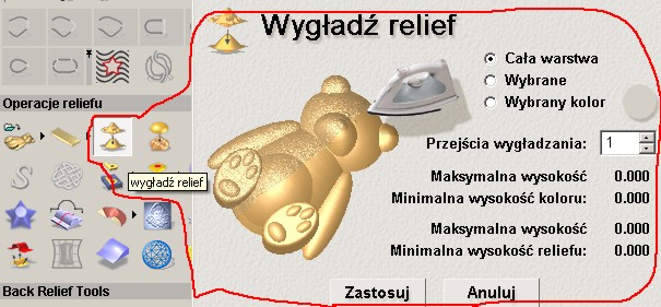

1.) Zapisałeś model jako ?
Poza tym, wygładzić model można nie tylko za pomocą narzędzi rzeźbienia, ale również jako całość poprzez specjalną opcję tylko do tego służąca.
Popatrz:

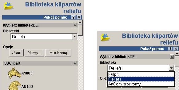

2.) Tak, własne opracowane reliefy można dodawać do biblioteki, ale nie w dosłownym tego słowa znaczeniu, czyli nie będzie miniaturki reliefu, a tylko nazwa reliefu.
Domyślnie, reliefy z biblioteki są pobierane z folderu "Reliefs", ale możesz wskazać własny folder z reliefami.
W tym celu, w sekcji "Opcje", klikasz na "Nowy" i wskazujesz folder z Twoimi reliefami.
Po wykonaniu powyższego, z rozwijanej listy "Biblioteki" możesz już wybierać pomiędzy zdefiniowanymi wcześniej folderami zawierającymi reliefy.
Popatrz:

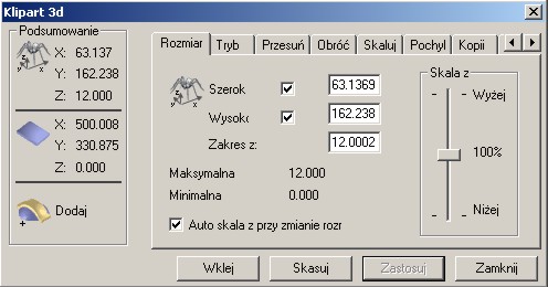

Co do wstawiania reliefu do innego reliefu i łączenia się z nim, to oczywiście można i robi się to właśnie poprzez wskazanie reliefu, czyli wybierasz jakiś relief z biblioteki (obojętnie swojej czy Artcama) i pokaże Ci się takie okno:
a tam już możesz zrobić tym reliefem co zechcesz.
