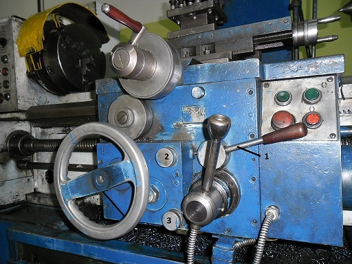

Panowie do czego służą pokrętła 2 i 3 na skrzynce suportowej, mój szef uszczęśliwił mnie taka tokarką, resztę rozpracowałem (tak mi się wydaje) na przykład dźwignia 1 służy do luzowania o nakrętki dzielonej, w dtr-ce nie jest do końca wyjaśnione

Nie jestem pewien,ale wydaje mi się ,że pokrętła te służą do uruchomienia posuwu sanek.Prawdopodobnie odciągnięcie "pokrętła"nr3 rozłączy posuw wzdłużny,a odciągnięcie "pokrętła nr2 spowoduje zazębienie posuwu mechanicznego sanek.I przy takim układzie tych "pokreteł" włączenie wzdłużnego pssuwu dżojstikiem-(sorki za pisownię) uruchomi posuw sanek.Trzeba by spróbować,bo jak pisałem wcześniej nie jestem pewien.Tak przynajmniej jest w rosyjskich tokarkach.Może ten sam patent jest również w "bułgarkach".Takie rozwiązanie słuzy do toczenia stożków na posuwie.Zaznaczam jednak,ze nie jestem pewien.

Toto jest to zderzak wzdłużny czyli w osi Z gdzies mam instrukclę obsługi ale u mnie to nie działało choć chciałem to uruchomić
