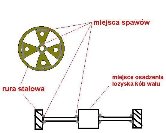

myślałem nad wykonaniem czegoś takiego RYS.
ale to jest trudny projekt i napewno trzeba było by wyważyc te koła
1wspawanie w róre takiego cztero ramieneko wzmocniena z tulejoą w środku
2wciśniećie na trzpień i tocenie (na bazie otworu)
3wyważanie
ale raczej będe szukał czegoś gotowego -- może w częściach samochodu coś się znajdzie ..albo w częściach jakiś amszyn przemysłowych...
mam jeszcze jeden pomysł --z krążkami do sztangi taki 2,5 kg ma prawie idealną średnice ale problem jest wtym że jest ciężki
boje sie użyć plastiku żeby nie pękło....

Post napisał: skoti » 24 sty 2005, 07:26
u mnie w pracy jest taka przecinarka tasmowa
i mysle ze jezeli masz taka tasme jak u nas to kola fi 140mm beda na pewno za male
w oryginalnej kola maja ok 400-500mm nie wiem dokladnie musialbym zmiezyc
i podejzewam ze jezeli by mogly by byc mniejsze to by takie dali :)
kola nie sa pokryte guma
o wywazenie kol nie powinienes sie martwic bo te kola sie kreca bardzo wolno
taka tasma ma przesow ok 50-70 metrow na minute wiec obroty sa niewielkie oczywiscie
przy tak duzych kolach :)
zobacze jutro w pracy to ci dokladnie napisze

no no --- ja rozumię ..a le jak robiłem na takiej przecinarce (dużej) to koła nie miały chyba wiecej niż 25cm -- no wasza maszyna musi buć naprawde duża :mrgreen:
a ja mam cienka i krótka taśme coś takiego jka tu http://www.allegro.pl/show_item.php?item=39481490 (tam w ofercie podają wymiar taśmy)
