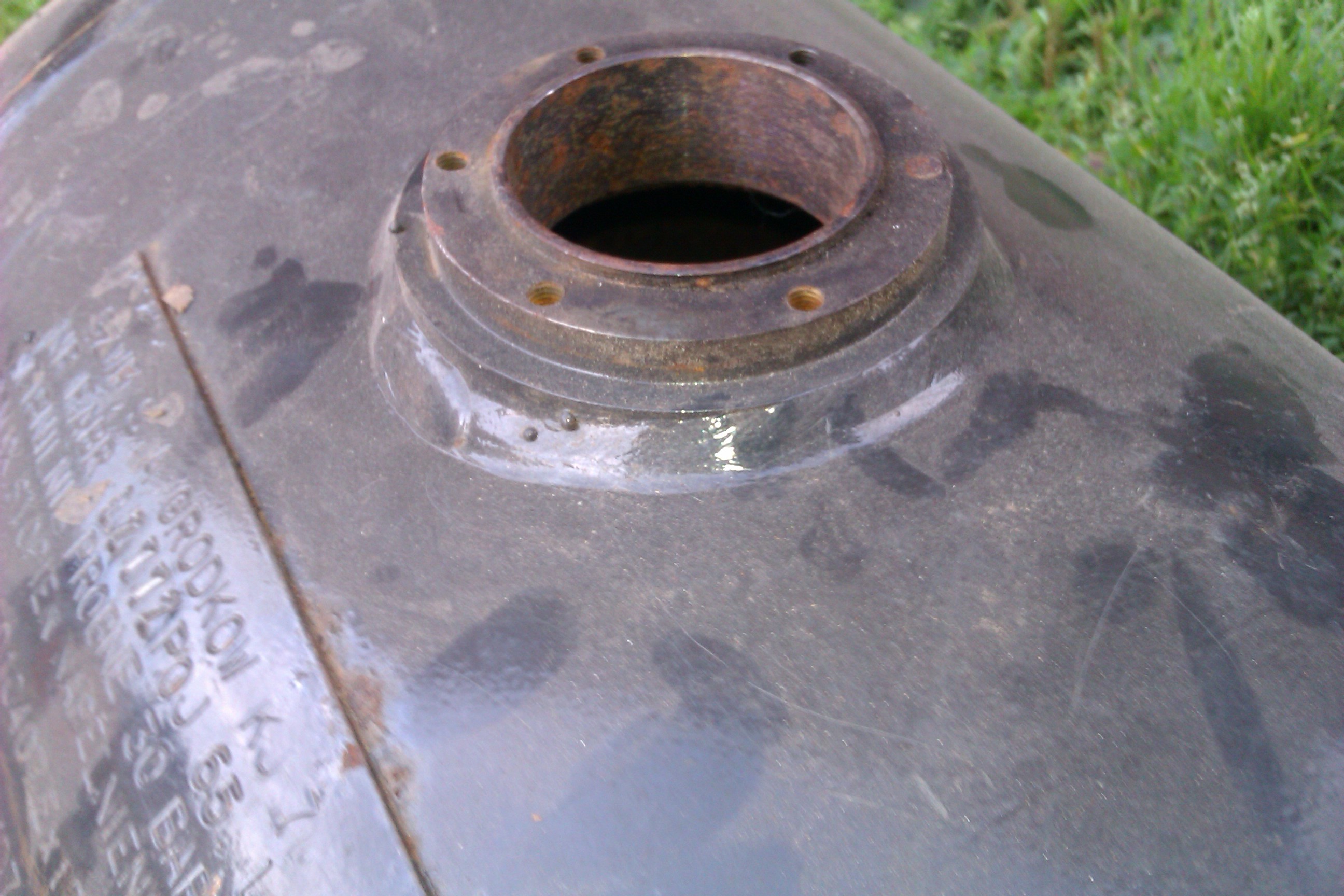

Przeglądając od długiego czasu fora i znane portale aukcyjne, często możemy zobaczyć sprężarki i piaskarki "samoróbki". Są one wykonywane na zbiornikach walcowych od instalacji LPG. Niestety posiadają one tylko jedno wyjście, na wielozawór, a w takich konstrukcjach są potrzebne minimum 2-3.
Wtedy trzeba wiercić i spawać mufy, jednak trzeba wiedzieć jak to zrobić, aby wszystko było szczelne i wytrzymało zakres ciśnień (zwykle do 10atm).
Stąd pytania:
- Jaka może być maksymalna średnica otworu pod mufę (w dennicy i po boku);
- Jaką metodę spawania zastosować (MIG/MAG, TIG);
- Jaki ma wpływ na wytrzymałość zastosowanie większego otworu i spawanie butli do ramy? Chciałbym użyć do zasypu ścierniwa mufy 2";
- W otworze po wielozaworze jest zastosowany kawałek dużej tulejki, może coś podobnego zastosować do pozostałych otworów?

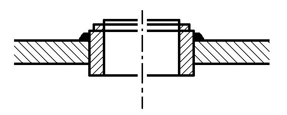

Zbiornik z wielozaworem w przekroju wygląda mniej więcej tak:
W środku widać przyspawaną tuleję, chyba dodatkowo wzmacnia ten otwór. Może coś takiego zastosować do dodatkowych otworów? Oczywiście trochę zmienioną, bez małych otworów na śruby.

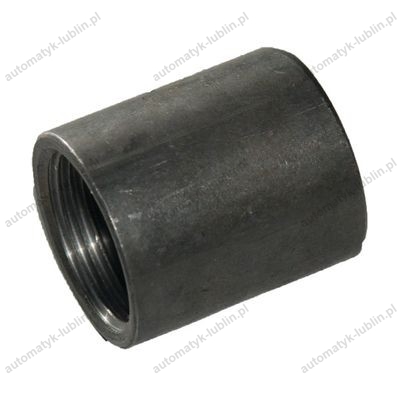

Do niego trzeba odpowiednio przyspawać mufę, w sprzedaży są 2 rodzaje:
- toczone z pręta
- odlewane?
Czy trzeba zrobić delikatną fazkę na złączce, czy odrazu wspawać dopiero kupioną mufę?

Co do mufek dostępnych w handlu, to one wytrzymują sto atmosfer, ale niekoniecznie nadają się do spawania.
Lepiej by było zlecić wykonanie muf z grubościennej rury ze stali znanego gatunku.

mufa
Post napisał: melonmelon » 12 sie 2013, 09:49
Pan proponuje mufę do wspawania żeliwną? sabotażysta
mufa z pręta? pan w pręta leci, to z rurecki sie robi
rodzajów muf w handlu jest multum
ważne by była okrągłą z zewnątrz i ze stali czarnej
lepsza kupna niż robiona z pręta/rury nieznanego gatunku (zrobienie mufy ze stali 40/45/40h itd to zrobienie pocisku)
pozdro

Zastanów się - mufa ci nie osłabi płaszcza a wzmocni. A najlepiej mufę wspawać w otówór tak żeby wystawała w środku i na zewnątrz.
