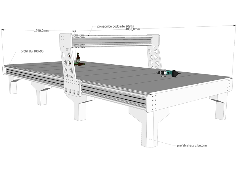

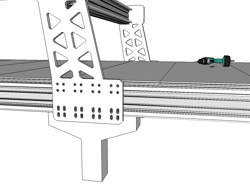

Już myślałem że uda mi się samemu coś zaprojektować od zera a tu im dalej w projekcie tym więcej niewiadomych i pytań. Ale do rzeczy.
Buduje nowe znacznie większe i szybsze narzędzie do pracy w materiałach takich jak mdf sklejka ewentualnie aluminium. Najciekawsze jest to ze ma to być mobilne centrum . Maksymalnie dzień montażu lub jazda na ciężarówce z magazynem płyt.
Docelowo tym razem mają być niezależne dwie bramy, wszystko było by fajnie gdyby nie to że nie mam przećwiczonego napędu na listwach zębatych. Dlatego zwracam się do was o jakieś sugestie i o ogólną opinię czy to ma sens. Mogę udostępnić projekt by osiągnąć cel.
