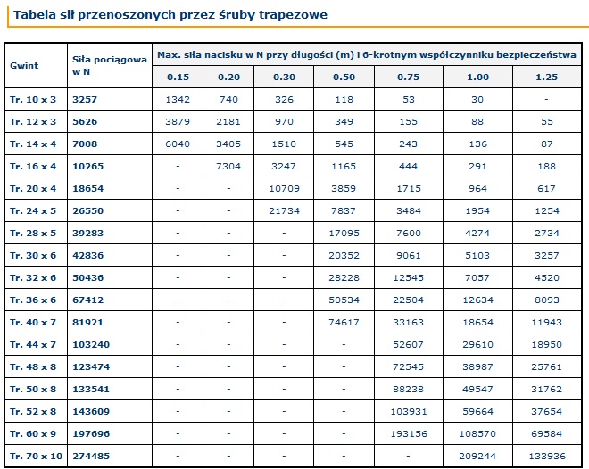

Potrzebuję do mojego warsztatu prasę śrubową. Niestety żadne z urządzeń nie odpowiada moim wymaganiom, więc postanowiłem zbudować taką prasę sam.
Problem pojawił się przy doborze śruby. Chciałem wykorzystać śrubę trapezową, ale nie wiem skąd pozyskać informację na temat siły niszczącej śrubę.
Moja prasa ma mieć siłę 30 000 [N] i zakres ruchu ok 100 [mm]. Więc i sama śruba nie musi być długa, nie chcę też umieszczać "smoka" Tr 44 jeśli by np Tr 28 był wystarczający.
Znalazłem tabelkę na stronie akcesoria.cnc.info.pl (która powtarza się na kilku innych stronach WWW)
Ale nie wiem do końca jak ją odczytać i wg mnie jest jak by niekompletna - pozycje z "-", np brakuje Max. sił nacisku dla śruby Tr28 i dł. 0,3 [m].
Czu ktoś mógłby mi pomóc w dobraniu śruby odpowiedniej dla mojej prasy?
Kluczowym dla mnie jest aby śruba wytrzymała 30 000 [N] i była możliwie jak najmniejsza.

z tabelki wynika że to siła pociągowa a nie " pchaniowa " :shock:
więc weź pod uwagę że śruba może się wyboczyć pod obciążeniem .
pozdrawiam.

Przy długości cześć roboczej ok 100 mm śruba 28x5 wytrzyma zadane obciążenie, dla świętego spokoju możesz dać Tr30x... przy założeniu iz materiał na śrubę to np stal C45.
Przy takiej długość śruba jest poddana plastyczno-sprężystemu odkształceniu przez co nieco "upierdliwe" jest liczenie ...
