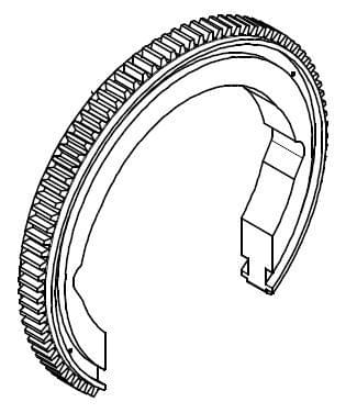

Piszę w sprawie pomocy, ukierunkowania jak powinna wygladać technologia wytworzenia detalu poniżej:
Nasza firma podjęła sie wykonania urządzenia zawierającego ten detal, jego srednica zew 1200 a wew 800 grubosc 125. Materiał 15CrNi6, zleceniodawcy życzą sobie min 42hrc w rdzeniu, a powierzchnie 52-58hrc.
Początkowo rozważałem obróbkę pierścienia ulepszonego następnie rozciętego, ale żadna firma nie chce się podjąc wycinania zębów w twardym materiale.
Dlatego prawdopodobnie muszę wykonać obróbkę w miekkim materiale nastepnie zastosować obróbke cieplna, nastepnie zminimalizować naprężenia wewnętrzne, a następnie przeciąć pierścień i obrobić miejsca cięcia.
Proszę o każdą uwagę, na temat obróbki cieplnej tak, aby uzyskać okreslone twardosci, materiał jest do nawęglania, ale czy hartowaniem uzyskam twardość rdzenia? Jak zminimalizować naprężenia wewnętrzne, aby po rozcięciu nie doszło rozgięcia lub zaciśnienia pierścienia? Jeśli macie inny pomysł na wykonanie również bardzo chętnie przeczytam.

Jeśli zlecacie takie prace na zewnątrz to przekażcie im swoje wymagania odnośnie materiału, twardości, wymiarów i od nich tego wymagajcie (potwierdzone protokołami z kontroli). Im zostawcie technologię wykonania.
Wg mnie obróbka na wycinku koła zębów i reszty "na miękko' z naddatkami, hartowanie, odprężanie i szlifowanie. Choć przy tych rozmiarach to i tolerancje są raczej "luźne"

Problem w tym, ze nie mogę znalesc firmy, która jest w stanie wykonać tą usługę od poczatku do konca. Jedni nie natna zębów, a zrobia cieplna. Inni natna tylko zeby ale nie zahartuja i nie nawęglą. Do wykonania jest tylko jedno koło, rozrzucenie pomiędzy różne firmy może spowodować, że w przypadku gdy cos pojdzie nie tak będą zrzucać jedna na druga.
A materiał 15HN jest materiałem do nawęglania, ale czy w przypadku tak malej ilości węgla jest możliwe zahartowanie do min 42 hrc?

Lipa, po pierwsze musze wystapic o zmiane materialu, bo nie da sie go zahartowac na taka twardosc jak sobie zycza... jakies jeszcze firmy obrobkowe?

Ja zawsze w takim przypadku zadaje pytanie czy to lub podobną rzecz już ktoś wcześniej wykonał, czy taki detal z takimi wymaganiami jest w ogóle możliwy do wykonania?
Jak już napisałeś chyba nie bo z tego materiału się nie da uzyskać wymaganej twardości rdzenia.
Może zleceniodawcy w czasie projektowania wymyślili jak to ma być zrobione?
Może zleceniodawcy nie byli projektantami tylko designerami? Mieli wizję ale nie mieli pojęcia czy to jest technologicznie wykonalne. Mnie się zdarza dostać "projekty" namalowane zamiast rysunków wykonawczych.
Element jest dość wiotki więc zależnie ja się go złapie do mierzenia może być jajko albo okrąg (pół żartem pół serio).
Najpierw dobrałbym materiał wg. wymagań, dostępności materiału i dostępności jego obróbki cieplnej.

mbal pisze:Materiał 15CrNi6, zleceniodawcy życzą sobie min 42hrc w rdzeniu, a powierzchnie 52-58hrc.
Zleceniodawca sobie życzy... trochę to śmieszne, ale zacznij od "wyprostowania" zleceniodawcy (tak, żeby dał bardziej realne wymagania). A potem "prostuj" tego, co przyjmuje takie zlecenia.
Dawno temu pracowałem w jednej firmie, gdzie handlowcy zawsze naobiecywali klientom
złote góry, żeby tylko sprzedać urządzenie. To niezła gimnastyka dla młodego inżyniera.
Obdzwonisz kilka firm, dowiesz się jak to się robi, przeanalizujesz i wybierzesz.
Wariantów wykonania trochę jest. Wykonawców mógłbyś sam poszukać. Kiedyś takie duże koła zlecałem w Legmecie (teraz Zanam-Legmet) - to już trochę bliżej niż wcześniejsze oferty.
