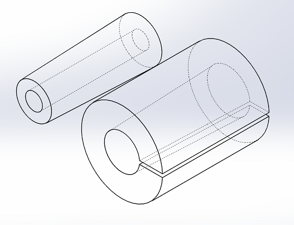

Ma ktoś pomysł na punkturę we wrzecionie by detal miał punkturę od tyły.
W TL2 mam na zasadzie klina lecz trzeba używać do obsługi młotka którego nie chciałbym używać przy ST.
Myślałem o oponce szlifierskiej ale nie ma takiego rozmiaru 76mm.
Może przedstawcie co posiadacie:)

ja w TL2 używam zderzaka zamontowanego w imaku, ale kiedyś w Niemczech widziałem taki do wrzeciona działający na zasadzie mikrometra do otworów ustawiałeś długość i imbusem rozkręcałeś 3 łapki żeby go zblokować wewnątrz wrzeciona

jeśli chcę dokonać planowania da długość to muszę mieć od str. wrzeciona więc coś na zasadzie lewarka żaby byłoby najlepsze.

Nie czaje:) bo jeśli mam wałek np. ucięty 102mm a trzeba planować obie strony na 100mm +-0,05 to najlepiej z tyłu mieć bazę wtedy jest powtarzalność.

Mocno mnie zaintrygowała ta punktura we wrzecionie by detal miał punkturę od tyły . :roll: Google twierdził ze nie ma czegoś takiego w tokarce , a tu proszę chodzi o zderzak :oops:
Na zdjęciach jest kilka zderzaków które stosuje . Ze względu na to ze u mnie środek wrzeciona porusza się do przodu i tylu podczas zamykania i otwierania uchwytu , nie mogę mieć zamocowanego zderzaka do tej części . Większość opiera się na otworze uchwycie z przodu . Ten najdłuższy składa się z pręta i dwóch tulei . Jedna jest przykręcona do obudowy z tylu wrzeciona , ma dwie śruby które służą do zablokowania pręta w zadanej pozycji . Ta tuleja na końcu pręta ma średnice taka jak wrzeciona z lekkim luzem i jest zamocowana na łożysko żeby mogla się obracać razem z wrzecionem .

W TL2 mam takie coś (jestem na urlopie przerywanym więc na razie zdjęcia nie mam) ta większa część z ertalonu a mniejsza z metalu. Już śruby nie chciało mi się rysować ale jak jedno w drugie wchodzi to się ertalon rozpręża i się we wrzecionie klinuje.
Też mi początek wrzeciona pracuje przez uchwyt ale to też bym mógł używać bo można zamocować po środku wrzeciona a tam nic się nie rusza.
