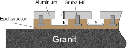

Myślę nad stolikiem do granitowej maszynki i takie coś mi zaświtało:
Czy ma to sens?
Wydaje mi się, że dzięki takiej konstrukcji łatwo połączę kamień z metalem, zaoszczędzę na aluminium i zredukuję wibracje - czy widzą koledzy jakieś przeciwwskazania?
Przy okazji: jakie powinny być wymiary rowka teowego (a,b,c na rysunku) przy szerokości rowka 10mm?

I będziesz tą pięknie wyszlifowaną płytę granitową kaleczył? nie lepiej parę insertów wkleić i przykręcić alu-formatkę t-rowkową z importu, którą kolega kak znalazłbył gdzieś za zachodnią granicą, linka nie pomnę, ale kiedyś przytaczałem. Myślę, że stabilniejsze będzie termicznie i mechanicznie. Przyjrzyj się wątkowi tam płaskowniki montowane są tak by był możliwy demontaż.

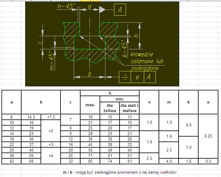

ursus_arctos pisze: Przy okazji: jakie powinny być wymiary rowka teowego (a,b,c na rysunku) przy szerokości rowka 10mm?
Kiedyś wrzucił takie info jeden z Forumowiczów .
Info było w Excelu, zrobiłem scrina :
Edit
Już znalazłem, Autorem informacji o rowkach był Kol. DZIKUS : ---> Link
Też minie trochę to boli, ale ta płyta jest pięknie wyszlifowana i gładka. Nie oznacza to, że jest płaska. 0.1mm nierówności może mieć. Zresztą pewnie kupię czujnik zegarowy, pojeżdżę trochę nad tą płytą już po sklejeniu maszyny i zobaczę, czy płaskość mnie zadowala. Ewentualnie stolik teowy mogę zrobić później, przykręcany do kamienia, jeżeli sam kamień będzie wystarczający.
Wracam do pytania o ew. przeciwwskazania dla takiej konstrukcji.

Post napisał: bartuss1 » 13 lip 2013, 15:56
zrób najpierw próbkę, czy ci sie ten epoxybeton nie odczepi od tej płyty granitowej po wyschnieciu

ten rysunek rowków teowych to akurat ja robiłem - Dzikus je tylko zamieścił w swoim poście. Ale nie musisz się ich trzymać. Jak maszynę robisz dla siebie to co Cie interesują normy. Ważne aby była wymienność uchwytów mocujących a "kostki" mocujące można dorobić jakie się chce. Chyba, że chcesz korzystać z handlowych śrub teowych - jak zobaczysz ich cenę to stwierdzisz, że prostsza jest płytka z gwintem.

@bartuss1: oczywiście granit zostałby odpowiednio poharatany szlifierką kątową. Już sprawdziłem, że trzyma się świetnie, bo w tej technologii mam zrobione powierzchnie bazowe pod wałki Y oraz zatopione inserty do śrub mocujących wałki. W powierzchnie bazowe waliłem dla testów młotkiem; inserty też nie mają ochoty się ruszać ze swoich miejsc.

Co do stolika z epoksydbetonu, chciałem zrobić taki dla siebie. Ale brakuje czasu na realizację. Prościej było wyfrezować stolik z płyty aluminiowej.

"Podziabać" gładką powierzchnię granitową żeby coś do niej przykleić zawsze zdążysz.
Oczywiście, jeśli się okaże, że płyta nie jest wystarczająco płaska raczej nie będzie innego wyjścia, no chyba że wrzeciono miałoby dość pary żeby doszlifować powierzchnię płyty.
W różnych fragmentach filmu poniżej widać, że powierzchnia z insertami też daje spore możliwości. Zastanawiam się czy Twoja maszynka da radę powiercić otwory pod inserty w swojej płycie?

ursus_arctos
Posty: 2083
Post napisał: ursus_arctos » 14 lip 2013, 22:15
Wrzeciono pewnie dałoby radzę przeszlifować kamień - ale wtedy powstanie wybitnie niepraktyczny stół, bo częśc płaska będzie niżej, niż niepwene otoczenie.
