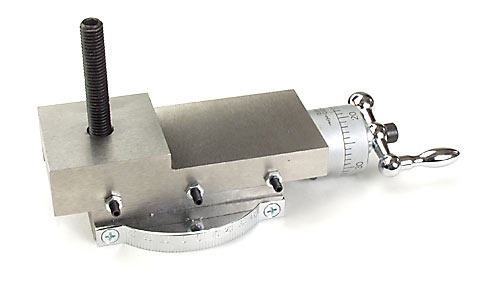

Posiadam tokarkę modelarską, która wymiarami przypomina coś pomiędzy LD 250 a LD 550 (nutool), niestety jest ona bez suportu narzędziowego i imaka, stąd pytanie, czy ktoś może podać wymiary suportu narzędziowego? Chcę mieć taki, dlatego że można dokupić do niego imak szybkozmienny.
W tej chwili posiadam tylko to (dolna część jest przekręcona o 90°)
Z góry dzięki za odpowiedź i pozdrawiam

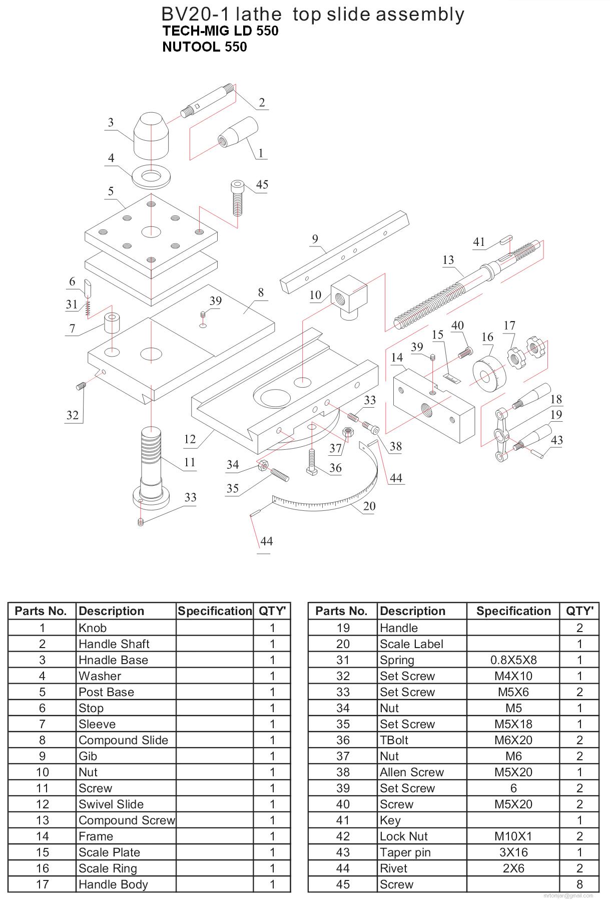

[ Dodano: 2013-07-11, 15:27 ]
Znalazłem w DTR od LD 550 taki rysunek i spis części, teraz powinno być łatwiej:
Produkt końcowy:
Byłbym bardzo wdzięczny za te wszystkie wymiary, ostatnio jak byłem w LM nie było już żadnych tokarek :(

Post napisał: RomanJ4 » 12 lip 2013, 09:44
Dla porządku: sanki narzędziowe, nie suport (suport to cała ta część suwana po łożu, razem z saniami poprzecznymi i narzędziowymi)
Czyli brakuje Ci kolego tylko szufladki sanek narzędziowych, śruby z bębenkiem skali (pokrętło), i śruby sań poprzecznych, też z bębenkiem.
Jak masz jakiegoś łebskiego frezera i tokarza, to mogą bez problemu dorobić. Pamiętając tylko, by szerokość jaskółki szufladki uwzględniała klin (lub listwę dociskową podobnie jak w sankach poprzecznych), a jej wysokość była możliwie jak najmniejsza, bo potem trudno zastosować imak na większe noże pasujące do osi wrzeciona.
P.S. Na rysunku który podałeś układ jest odwrotny do Twojego - szufladka jest stała na obrotnicy, a zdjęcie od normalnego, takiego jak Twój.. (ale to szczegół).
