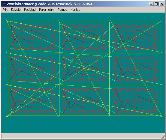

Udostępniam testową wersję zwielokratniacza g-codów.
Program windowsowy, wykorzystuje opengl do podglądu.
Ma jeszcze wiele niedoróbek.
- rozumie tylko G00, G01, F
- importuje plik g-code
- zwielokratnia kod wg. zadanych parametrów w ustawieniach
- umożliwia wstawienie linii cięcia powielonych elementów
- zapisuje w pliku zwielokrotniony kod.
Może sie przydać do prostego powielania prac.
Proszę o ewentualne uwagi.

ja próbowałem z pomocą pliku spirala.nc.. na sucho
http://www.2a.pl/~mark/cnc/spirala.nc
jako pomoc do oceny wyników - skrypt tcl do wizualizacja gcodu (był już przedstawiany na forum w dziale opensource)
http://www.2a.pl/~mark/cnc/tracer.tcl
aby tracer mógł działać - z pliku generowanego przez program zwiel.exe należy usunąć początek w którym jest komentarz poprzedzony znakiem ";"... tego znaku";" nie lubi tracer

Przydałby sie przycisk dopasowujący cały rysunek do ekranu i nie trzeba byłoby suwać go klawiszami jeśli w ogóle można go przesunąć
Inna sprawa jak wpisuję np 4 kopie w ustalonej odległości od siebie i jak chcę zmienić rozstaw i wprowadzam nowe współrzędne to pierwsze rozstawienia nie znikają i mam już nie cztery rysunki a osiem

jeśli generowany obraz w gcodzie również będzie zawierał historię...Rayford pisze:Inna sprawa jak wpisuję np 4 kopie w ustalonej odległości od siebie i jak chcę zmienić rozstaw i wprowadzam nowe współrzędne to pierwsze rozstawienia nie znikają i mam już nie cztery rysunki a osiem
to można to wykorzystać do indywidualnego pozycjonowania!!!

Jeszcze jedna sprawa jak już program będzie doskonały w zwielokrotnianiu to po wyfrezowaniu wszystkich rysunków trzeba byłoby od razu porozcinać detale, jak to zrobić?

Będzie zrobione automatyczne dostosowanie ekranu.Rayford pisze:Przydałby sie przycisk dopasowujący cały rysunek do ekranu
Można przesuwać ciągnąc prawym klawiszem myszy.Rayford pisze:jeśli w ogóle można go przesunąć
Środkowym - można obracać.
Pokrętłem myszy można oddalać i zbliżać.
Już poprawiam.Rayford pisze:... i wprowadzam nowe współrzędne to pierwsze rozstawienia nie znikają
Jak to sobie wyobrażasz ? Linie między, taka kratownica ?Rayford pisze:porozcinać detale
Aktualnie program rozgrzebałem i pracuję nad interpretacją innych kodów: F, G02, G03
I zastanawiam się czy warto kombinować z G91.

Tak.Inf-el pisze:Jak to sobie wyobrażasz ? Linie między, taka kratownica ?
Myślę w tej chwili o płytkach pcb, po wyfrezowaniu trzeba byłoby pojedyncze płytki porozcinać nie koniecznie na wylot, przynajmniej do połowy grubości naciąć a później można połamać w rękach
