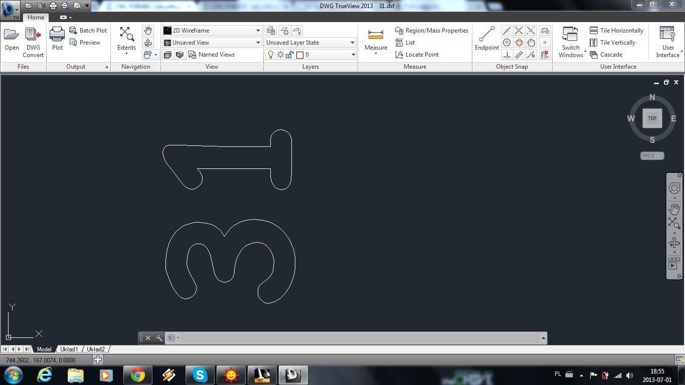

Proszę kogoś żeby mi to przekonwertował na gcody bo LazyCam w moich rekach nie chce wspolpracowac aby uzyskac w miare pozadne efekty. Plik DXF w zalaczniku

Z palca nikt tego nie napisze. Trzeba jakim camem wygenerować. A to trzeba wiedzieć jaki materiał, głębokość szybkość, średnica freza itd.
Za mało danych podałeś

Post napisał: Cezary2528 » 01 lip 2013, 19:37
Drewno bukowe
posuwy 1000mm/min
zaglebienie co 2 mm
glebokosci 16 mm
srednica freza 8mm ( jesli duzo wiecej roboty z offsetem to moze go nie byc ale fajnie by bylo jak by byl)
ewentualnie wystarczy aby mi ktos te sciezke w gcode wygenerowal a ja sam sobie porobie zaglebienia itp

Rozumiesz, że w tych trzech ostrych rogach cyfry 1 będziesz miał łuki o promieniu narzędzia czyli 4mm?
w załączniku cody. Przejrzyj sobie najpierw bez podłączania maszyny. Jedynkę mi źle generowało. Albo coś z dxf-em jest nie halo, bo wygląda jak generowany w jakimś programie graficznym, albo mój cam zgłupiał. Poprawiałem ręcznie i jest ok.

Tak wiem ale przy tej wielkosci liter to nie jest az tak duzo.

Dzieki wielkie. Na podgladzie wyglada ok. Musze jeszcze tylko wybranie do okola dopisac bo to bedzie numerek domu. A uzywales offsetow czy nie?

Masz na myśli korekcję promienia narzędzia? Tak
Offsetów wysokości i położenia materiału nie. Niby jak i skąd miałbym znać offsety.

Myslalem ze offset to korekcja promienia narzedzia. Sorki

Jak mi nie dawno ktoś z forum polecił szybki i prosty programik do takich rzeczy tak jak tobie polecam. CAMBAM się nazywa. Ja się go uczyłem ze 20 minut żeby zrobić coś takiego jak dla ciebie :)
