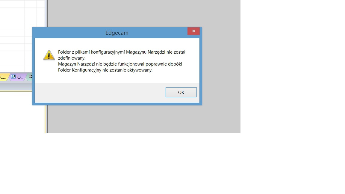

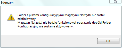

Witam. Po zainstalowaniu Edgecama 2013 R1 SE mam problem z magazynem narzędzi (wyskakują mi okna takie jak na zamieszczonych screenach). Próbowałem naprawić ten problem sugerując się rozwiązaniem przeznaczonym dla wersji 2009 R1 zamieszczonym poniżej, ale nie dało to oczekiwanego efektu (nadal wyskakują okna). Dlatego proszę o pomoc w uporaniu się z tym problemem. Z góry Dziękuję.

Problem został rozwiązany. Prawdopodobnie uszkodzeniu uległ Microsoft SQL Server 2008 R2.
Wystarczyło zainstalować jeszcze raz SQL-a oraz "Edka" :smile:

mam ten sam problem. Czyli powiedzcie mili państwo dokładnie jak sie z tym uporaliście.
p.s problem pojawia sie na WIn XP i 7.

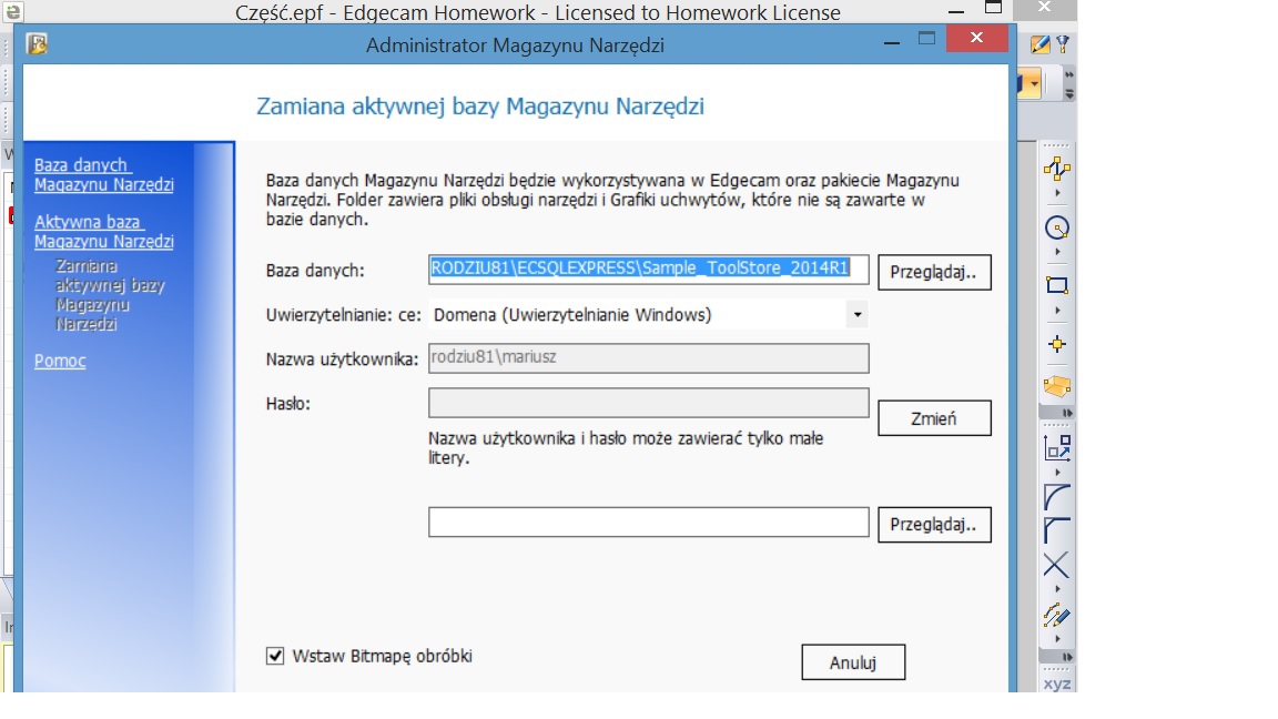

Mam ten sam problem z Edgecamem 2014R. Próbowałem chyba wszystkiego co znalazłem na necie: odinstalowanie NOD-a, instalowanie edgecama chyba juz 5 razy, odinstalowanie i zainstalowanie MSQL, zrobienie wszystkiego według "przepisu" powyżej. Dalej problem z magazynem narzędzi. MASAKRA z tym programem jakaś.
Poradził ktoś sobie z tym problemem? Ja walczę 3 dzień i bez zmian. Szkoda tylko kasy wydanej na książkę :(

MAŁY UPDATE. Dzięki pomocy Przemka Kochana Edgecam 2014 już mi DZIAŁA. Problem z magazynem narzędzi rozwiązany. Pracuje już z książką i wszystko jest OK. Wielkie dzięki! Polecam jak najbardziej książkę "Wieloosiowanie frezowanie CNC". Sam autor przesympatyczny i bardzo pomocny. Jeszcze raz WIELKIE DZIĘKI!
