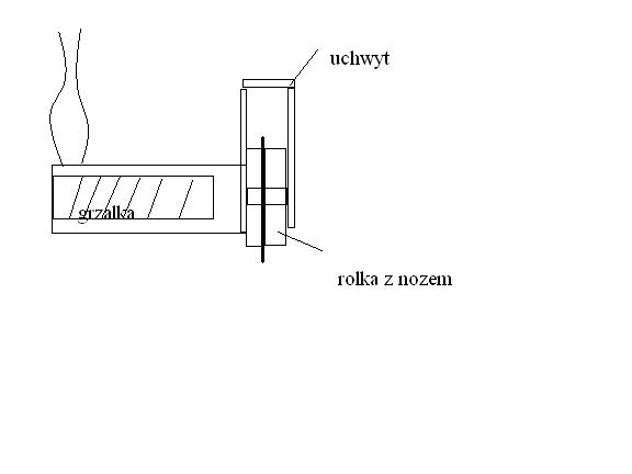

dobra, już wiem o co biega i z prostym zgrzewem sobie poradzę (mam nadzieję). jednak chciałbym przybliżyć temat rolki. byłby to krążek i do niego jakoś musiałbym doczepić element grzejny w postaci drutu który nagrzewał by całą rolkę. materiał zgrzewany muszę nagrzać do około 170 stopni C więc rolka musi też mieć odpowiednią stałą temperaturę. jak uzyskać w takim wypadku te właśnie odpowiednią temperaturę? zapewne za pomocą jakiegoś prostego układu, ale jakiego ? zapewne chodzi tu o sterowanie mocą grzałki.
przepraszam, ale marny ze mnie elektryk :P

Post napisał: maz » 24 maja 2013, 17:58
rys

Post napisał: k-m-r1 » 27 maja 2013, 18:13
BELCA stosuje 2 tarcze które rozdzielają i łącza folie do pakowania itp ...
dziś w pracy walczyłem ze żle dobraną folią do pakowanego materiału bo operator nie miał pojęcia co zrobić
tarcze muszą być grzane do odpowiedniej temperatury jeśli nie to będzie sie działo-oo :)
tarcze muszą mieć w miaręciepła wydajne źródło
tarcze najlepiej jak są wykonane z dobrego metalu np tytan <powlekane>
trzeba dobrać prędkość do temperatury i rodzaju foli
jeśli nie to będzie nadtapiało
jeśli zle dobierzesz parametry nie będzie kleiło a rozdzielało
zle dobrana temperatura może powodować że tarcze zalepią sie a nie rozetną ..

Post napisał: bielski » 28 maja 2013, 15:29
będę musiał przetestować rozwiązanie które przestawił maz oraz k-m-r1. zastanawiam się jednak jak tu sterować mocą grzałki co by właśnie nie przedobrzyć z temperaturą. Krążki będę musiał wyciąć z blachy bo interesuje mnie bardzo wąski zgrzew - po 0.5mm max. zastanawiam się również czy grzałka powinna obracać się razem z krążkiem czy może być nieruchoma, zabudowana odpowiednią konstrukcją połączoną z krążkiem żeby go nagrzewał?
obracająca się konstrukcja będzie dużo droższa z uwagi na obrotowe złącza a z założenia ma to być niedroga konstrukcja (konstrukcja zgrzewarki nie załącza obrotowego) ;)
