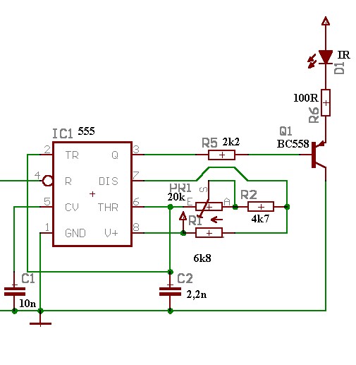

-bez komputera...hm....będziesz potrzebował jakiś generator sygnału prostokątnego, najprościej będzie zrobic coś w oparciu o ukłąd 555
http://www.elb.vectranet.pl/~krzysztofg ... _ne555.htm
regulacja częstotliwości potencjometrem
