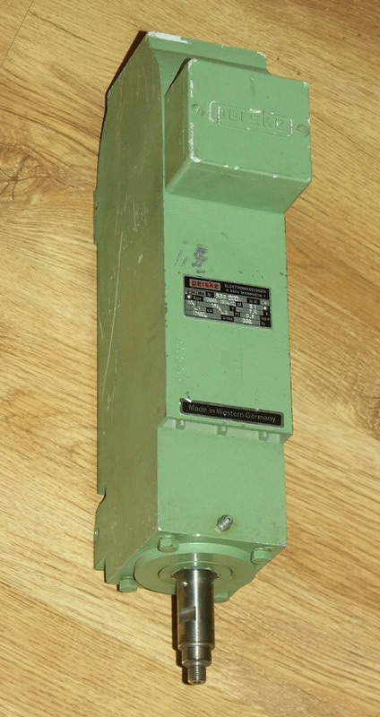

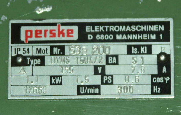

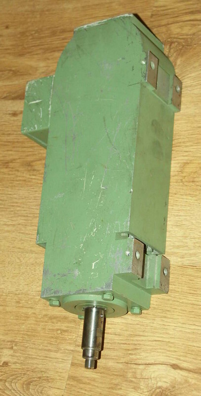

Nabyłem wrzeciono Perske, o sympolu DVMS1504/2, 1.1kW, 17500obr/min, 300Hz, 165V
3-fazy połączenie w trójkąt
proszę o wypowiedź osoby które znają bądź miały do czynienia z wrzecionem takim , lub podobnym, chodzi mi o informacje jakie materiały mozna nim obrabiać, jakiego falownika użyć,

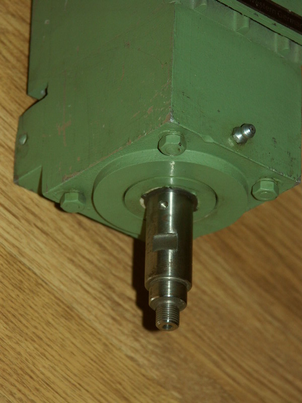

oraz jak widać na fotkach (w galerii) wrzeciono niema możliwości mocowania poprzez tuleje zaciskowe frezów .Może ktoś podpowie jak ten problem rozwiązać

Miałem podobne wrzeciono wystarczy że dokupisz do niego falownik np. : LG 1,1 kW lub ciut mocniejszy czyli 1,5 kW wektorowy jednofazowy wszystkie parametry masz na tabliczce znamionowej silnika jedna uwaga na która zwróć uwagę to żeby na falowniku ustawić napięcie wyjściowe 165V i pod żadnym pozorem nie włączaj go do sieci bezpośrednio bez falownika a moje wrzeciono Perske wygladało tak : https://www.cnc.info.pl/topics60/frezar ... 51,615.htm
Co do mocowania to można tam wcisnąć tulejkę morsa o oznaczeniu nr 3 tylko musiał byś zwymiarować zakończenie wału ..
Więcej info znajdziesz w katalogu na stronie http://perske.de/rahmen/frame_produkte.html i przeszukać katalogi :wink:

Mam identyczne wrzecono a nawet dwa i przerobiłem je na tulejki zaciskowe er 20 i oczywiście na łożyska kulkowe skośne . moge Ci troche w tym pomóc jeżeli jestes zainteresowany.

Znalazłem zdjecie uchwytu w moim wrzecionie (nie najlepszej jakosci),jutro będa lepsze.
