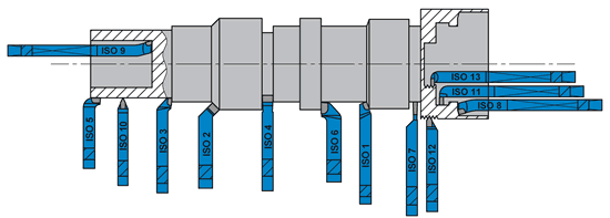

clipper7
Posty: 2368
Post napisał: clipper7 » 02 maja 2007, 12:38
Co do pytania, jaki nóż tokarski do jakiej operacji, to załączę rysunek z netu, który to dobrze wyjaśnia
schemat toczenia
