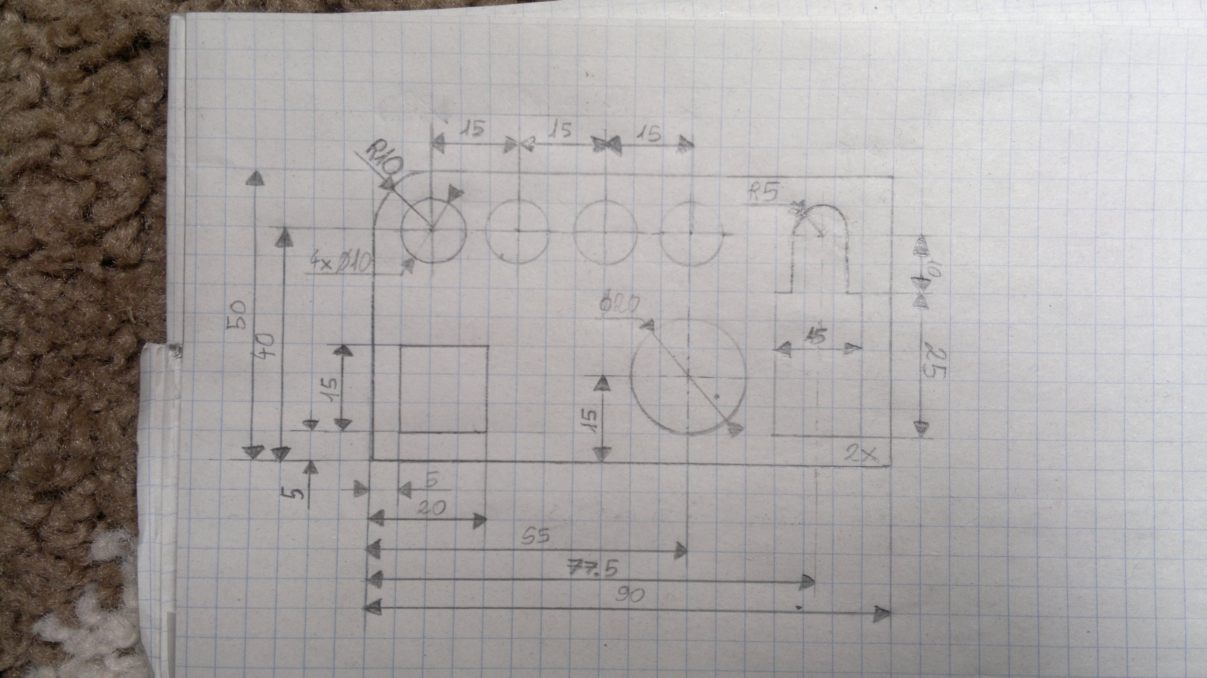

Witam wszystkich :)
To jest już moje drugie w karierze wymiarowanie, więc bardzo proszę o sprawdzenie rysunku poglądowego :) Rysunek jest zrobiony na brudno w większości od ręki tylko po to, by zawrzeć w nim najważniejsze rzeczy i móc się na czym wzorować malując już ostateczny rysunek.
Proszę nie patrzeć na estetykę, czy też na pismo techniczne, którego tutaj nie ma.
Pytam tylko, czy rysunek nie zawiera jakiś poważnych błędów, czy wszystkie wymiary są poprawne, czy może czegoś brakuje lub coś zrobiłem źle?
Z góry bardzo dziękuję i na pewno odwdzięczę się "Pomógł".
Pozdrawiam.

na dole od biedy moze byc, po prawej to wycięcie dajesz r a nie fi, poza tym jak jest podana os symetrii od bazy z lewej strony dajesz promien 5 łuku, szerokosc kieszeni 15, po co dajesz odległośc 2,5mm skoro ona wynika z promienia i szerokosci kieszeni ?
te otwory na górze mozesz zwyczajnie walnąc wymiar szeregowy, wszystko co nie jest otworem ma promien r

Ten wymiar u gory jest zle.
Jedna uwaga estetyczna, nie wiem czy to jest bledem ale wymiarow ja bym nie wstawial w srodku wymiarowanego przedmiotu. Wyrzuc je na zewnatrz.

mozna dawać wymiary wewnatrz, pod warunkiem że nie pogorszą czytelności rysunku

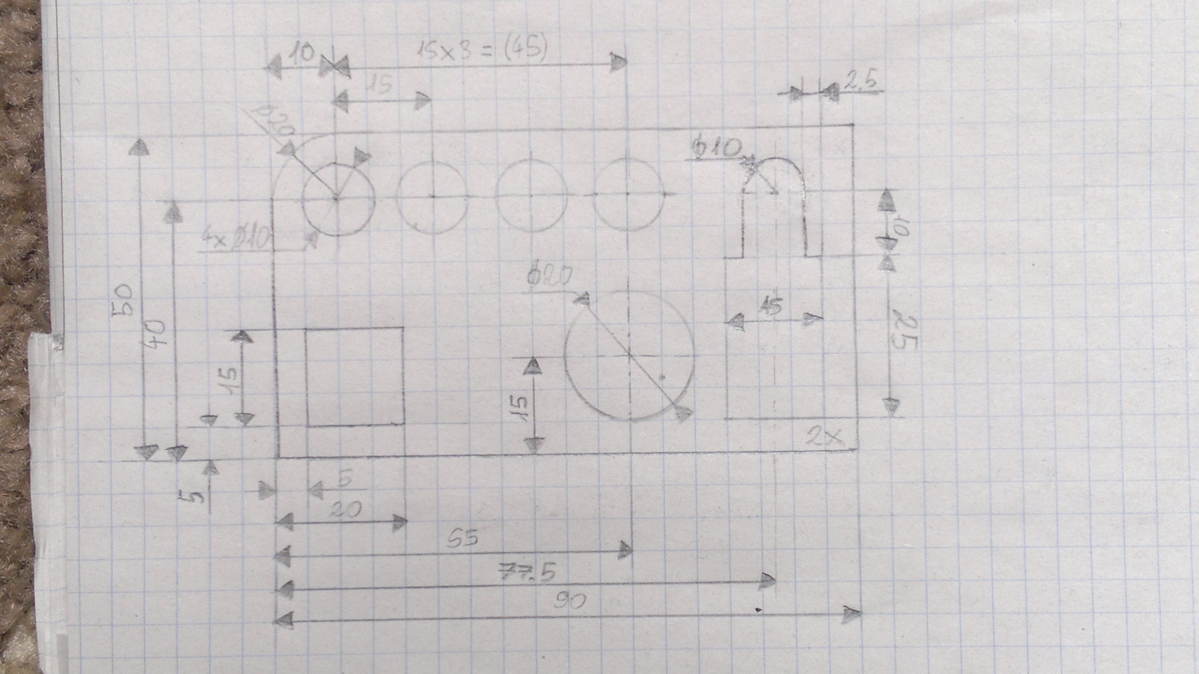

Aktualnie przerobiłem ten rysunek na coś takiego:
i jak Wam się podoba? :mrgreen:

jesli dajesz wspolną oś symetrii dla duzego okregu na dole i małego na górze to dla wymiaru 55 robi ci sie łancuch wymiarowy, więc zeby było czytelnie, owszem mozna zostawić wspolną oś, ale wywalić wymiar 55 bo jest sumą tych na górze, jakby było np 55,5 to już mialby rację bytu, oczywiscie osie symetrii by sie nie pokrywały

ok, to wystarczy że wyrzucę na dole wymiar 55 i będzie wszystko dobrze?
