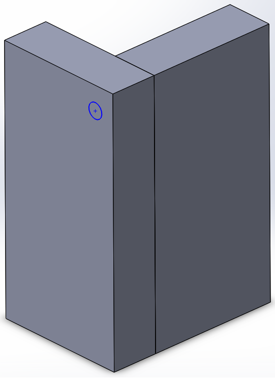

Witam. Uczę się SW i podczas moich treningów trafiłem na pewien problem.
Mam przykładowo dwie deski które chcę połączyć wkrętem. Projektując części niezależnie nie zawsze pamiętam (lub nie wiem) że w danym miejscu trzeba wykonać otwór. Najwygodniej byłoby zestawić dwie deski razem i dopiero wtedy umieścić tam otwór, który przechodziłby przez obie deski. Taki otwór powinien być odwzorowany na obu częściach.
W załączniku poglądowy rysunek.
Czy można zrobić coś takiego w SW i jeśli tak, to w jaki sposób?

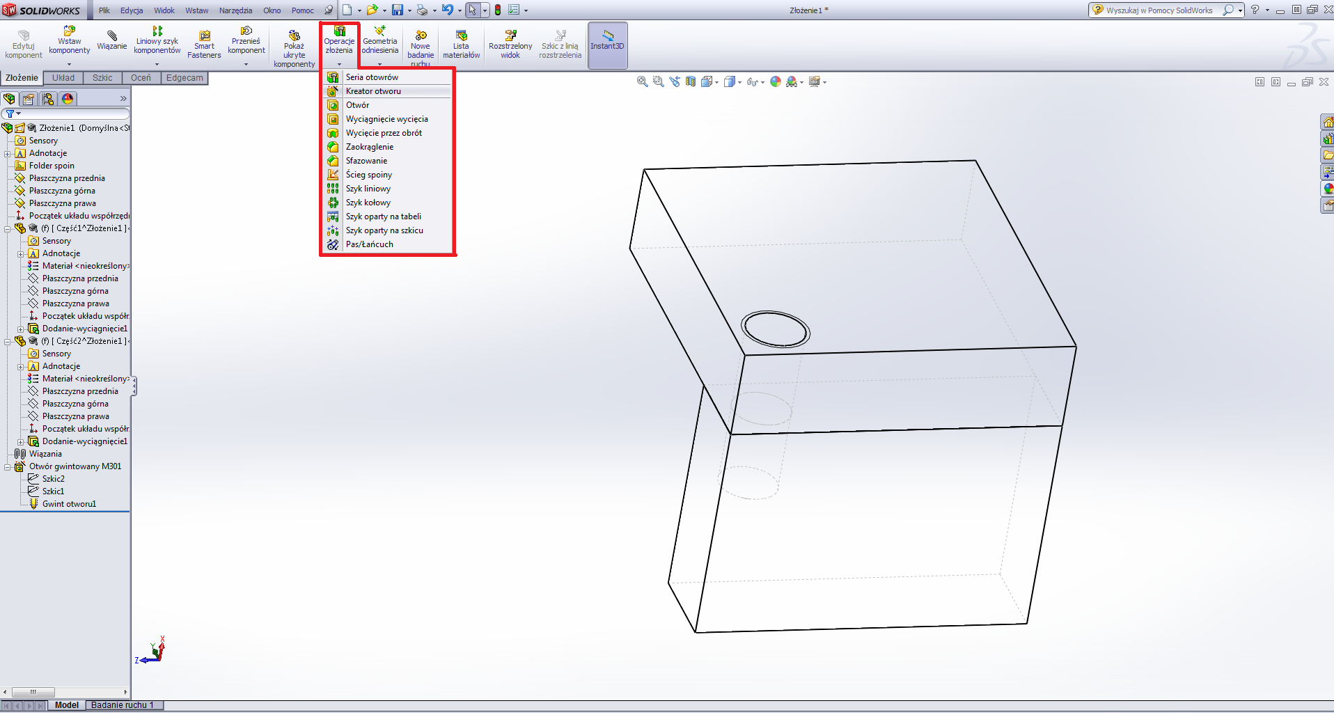

W zakładce "Złożenie" jest rozwijane polecenie "Operacje Złożenia". Tam znajdziesz wszystkie polecenia związane z tworzeniem otworów i nie tylko ;)

Dodałem otwór na złożeniu przechodzący przez obie deski ale nie wiem jak zrobić, by pojawił się on na "częściach". Jest to możliwe?!

do tego celu najlepiej posłużyć się edycją części w złożeniu. Najpierw robisz otwór w jednym detalu, a później wykonujesz otwór w drugim elemencie wiążąc jego środek ze środkiem wcześniej wykonanego otworu
PS
w ten sposób wiążesz tylko współrzędne środków otworów, ich średnice są niezależne od siebie

Nic nie potrzeba edytowac, podczas operacji z kreatora mozna zanzaczyc Rozejscie operacji do czesci, albo mozna to zrobic operacja Seria otworow.
A jak chcesz wykonac otwor i od razu wkrecic wkret to nalezy uzyc Smart Fasteners albo zrobic sobie inteligentny komponent, cos jak video 4
