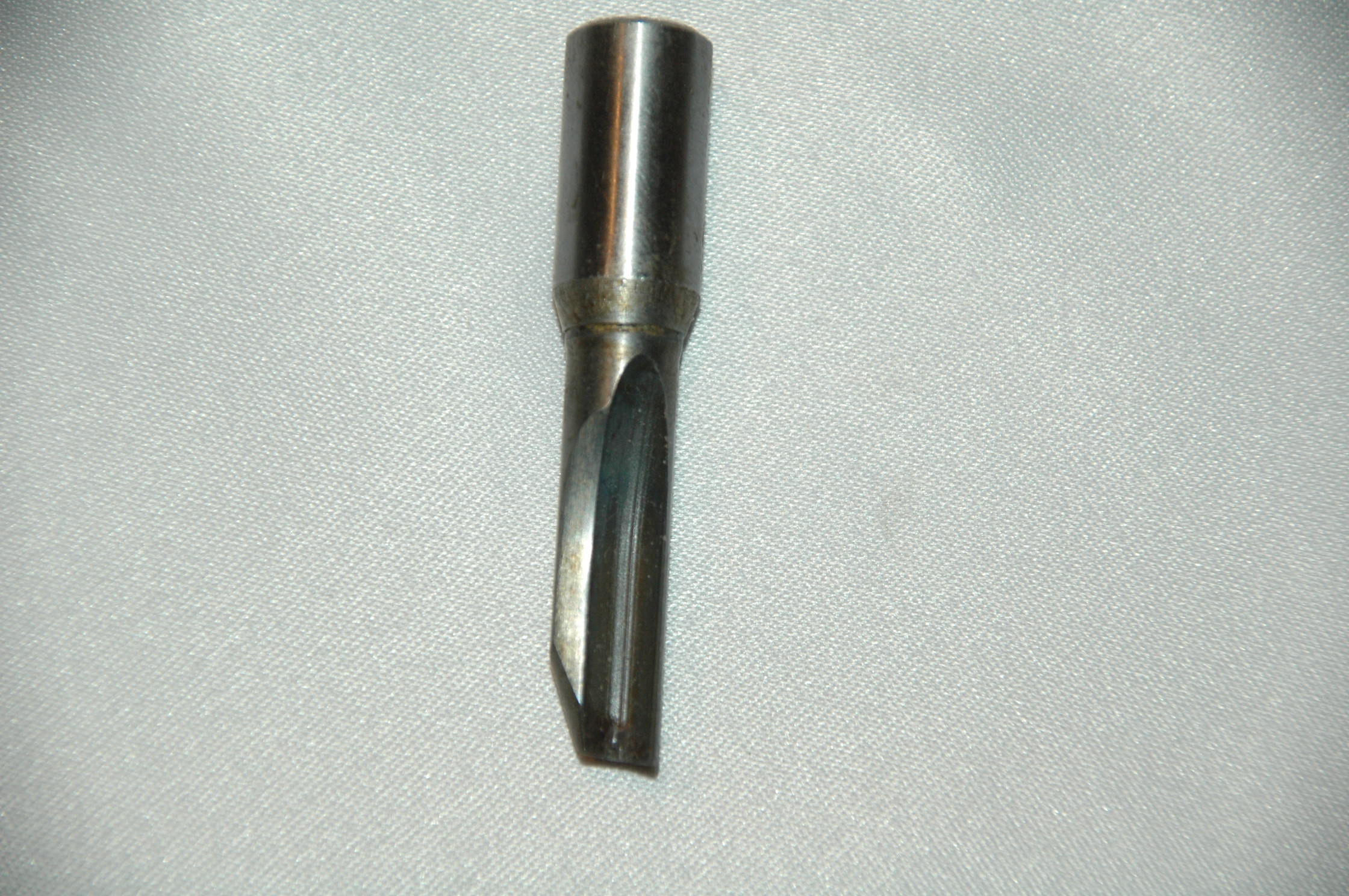

Nabyłem drogą kupna :grin: frezy widiowe do drewna , jak na foto ,ale niestety nie przypuszczałem ,że są do opraw mimośrodowych .
Pytanie czy można ,i ew. jak dostosować to do zwykłego uchwytu wrzeciona cnc ?
pozdr.Obrazek

Można ,trzeba wykonać opuszczenia ,aby powstał kat przyłożenia i fez pracował krawędzią i nie zacierał.

Tylko kto to wykona i jaki koszt ?
A co z wyważeniem ? pozdr.

Nie bardzo widzę ale to chyba nie frez tylko wiertło łyżkowe

Prawdę mówiąc nie wiem ,kupiłem jako frez ,ale wiertło też będzie kiepskie bo i tak pali drewno ,czy frezujesz ,czy wiercisz .

Nie miałem z tym nigdy do czynienia ale czy to nie jest czasem dłuto od dłutarki do wpustów ?

Nie wiem tylko ,czy to wytrzymałoby siły ścinające bo część widiowa jest przyspawana (przylutowana ) do trzpienia .

Witam, kiedyś używałem takich frezików. Zdjęcie nie pokazuje ostrza wyraźnie ale
to jest frez do mocowania w zwykłej tulejce zaciskowej.
Wygląda że jest to frez jednoostrzowy i dlatego niesymetryczny.
Stąd przypuszczenie kolegi że to frez do oprawki mimośrodowej.
Takie frezy nie nadają się do ręcznych wrzecion bo wtedy trochę szarpią.
Były popularne zanim pojawiły się frezy jednorodne wykonywane z masywnego
kawałka weglików spiekanych.
Pozdrawiam, AndrzejJS

Kolego Andrzeju ,w normalnym wrzecionie na frezarce cnc pali drewno ,bo za ostrzem nie ma uskoku ,którego wykonanie sugeruje kol . Zdzicho .

Tu na zdjęciu nie widać tylnej strony ostrza (pow. przyłożenia)
i dlatego trudno coś powiedzieć o tym freziku, można sobie tylko
pozgadywać. Oczywiście że mogę się mylić ale tak jak napisałem
poprzednio trafiły mi się takie frezy kiedyś i używałem ich do drewna,
aluminium i tworzyw sztucznych. Drewno paliły kiedy były tępe albo
kiedy wybrało się błędne parametry skrawania, obroty, posuw i głębokość
skrawania. W ogóle to były zrobione z bardzo gruboziarnistego
węglika cieszyłem się prawie kiedy mi się skończyły.
