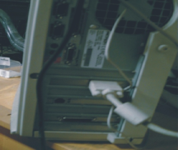

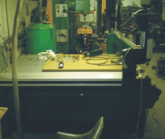

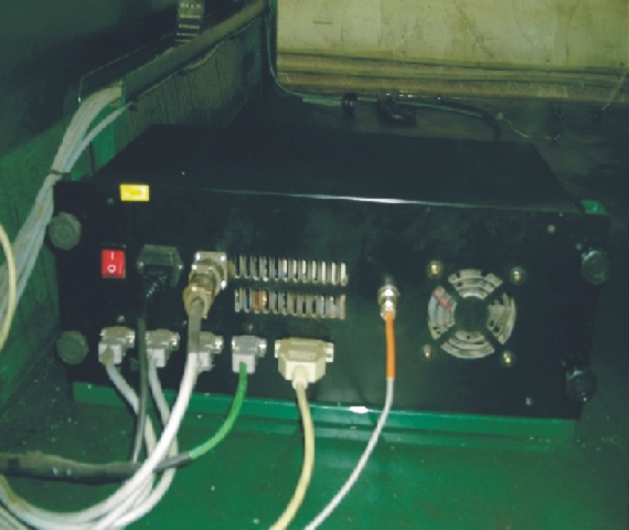

Post napisał: kond666 » 26 kwie 2007, 18:50
komunikacja odbywa sie poprzez port LPT, ale nie z płyty głównej komputera a przez dodatkową kartę rozszerzeń standardu ISA, na której jest gniazdo portu LPT.
załączam zdjęcia, przepraszam że aż tak kiepskiej jakości
webserver
Posty: 989
Rejestracja: 01 sty 2005, 17:48
Lokalizacja: Bełchatów
Post napisał: webserver » 26 kwie 2007, 18:55
no jakas szansa jest a mozesz rozebrac ten sterownik i zrobic zdjecia srodka zeby bylo widac na jakich ukladach to pracuje ?

Piotrjub
Posty: 1494
Lokalizacja: Gdansk
Post napisał: Piotrjub » 26 kwie 2007, 21:07
Z wyglądu to ploter pana Kimli.
- i jak nawet silniki krokowe trzeba wymienić aby maszyna mogła pracować 3D ?
Wszyscy prędzej płacili 5 tys. zł za odblokowanie w jego programie funkcji frezowania 3D.

Post napisał: kostner » 26 kwie 2007, 23:27
Zrób fotki tabliczek znamionowych silnikoow i wnetrza sterowania wtedy bedzie mozna cos wiecej powiedziec.
