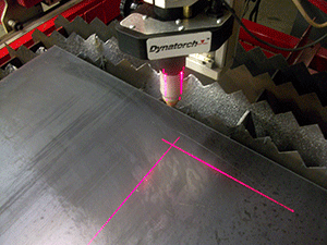

Proponuje inne rozwiązanie.
Zastosować 2 lasery liniowe. które zamontowane są na tej samej osi co wrzeciono. Odsunięte są od osi o 50 - 100mm, oba w zględem siebie o 90°. Wówczas podczas obniżania głowicy w Z, nie ma problemu przesuwania się środka wyznaczonego przez lasery. Najeżdża Kolega na Z=0 do punktu na którym zaczynamy obróbkę materiału i zerujemy osie. Mamy wówczas punkt zerowy materiału i stąd po opuszczeniu głowicy zaczynamy program, bez zbędnych ruchów przemieszczania karetki.

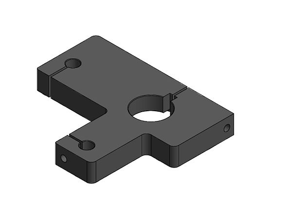

Post napisał: kolanoreki » 07 kwie 2013, 17:53
Ja zastosowałem w swojej maszynce taką płytę mocowaną na uchwyt palnika ( u Kolegi można przykręcić zacisk do mocowania wrzeciona)
mocowanie laserów.jpg (12.87 KiB) Przejrzano 4040 razy

kolanoreki
Posty: 464
Rejestracja: 21 gru 2004, 14:11
Lokalizacja: 05-505 PRAŻMÓW
Post napisał: kolanoreki » 08 kwie 2013, 12:44
dziabi3 pisze:a tak od menie to niema znaczenia czy zamontujesz 2 czy 10 laserów jeśli dobrze ustawisz to i jeden wystarczy
oczywiście, że jest różnica, bo jak Kolega zamontuje np. laser krzyżowy, tak aby wyznaczał dokładnie oś palnika na materiale i punkt nie pływał przy podniesieniu osi Z do góry? Jest to możliwe dopiero przy zastosowaniu 2 laserów liniowych odsuniętych od osi w kierunkach prostopadłych o powiedzmy 50mm każdy, aby wchodziły jak najmniej w cień palnika czy wspomnianego wrzeciona.
Wówczas przesuwające się oś Z do góry czy na dół, będzie wskazywała dokładnie na materiale ten sam punkt przecięcia się 2 osi wskaźników, czyli np. pożądaną oś palnika.
Krzyżowym tego nie załatwimy w podobny sposób, gdyż nie jest możliwe zamontowanie 1 laserka w osi elementu wykonawczego. Mówię tu oczywiście o rozwiązaniu bez żadnych przesunięć programowych, do ustalania 0 detalu na materiale.
