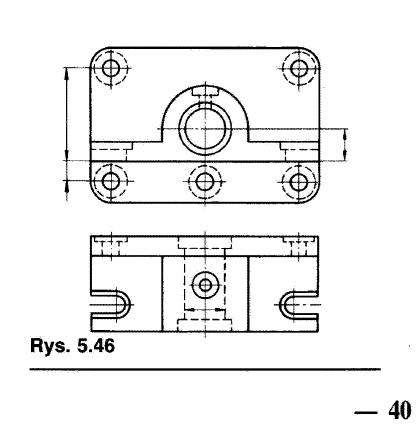

Witam!
Proszę o małą pomoc w narysowaniu rzutu bocznego.

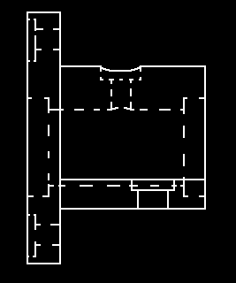

Na razie udało zrobić mi się tylko tyle, choć do wyniku nie jestem przekonany.

ostryz2 pisze:udało zrobić mi się tylko tyle
Niepotrzebnie odwróciłeś rzuty...
Powinno wyglądac mniej więcej tak:
Narysuj w odpowiedniej proporcji i będzie ok.
Pozdrawiam Sławek

Czyli założenia co do rzutu głównego i z góry są prawidłowe?
to miałeś na myśli mówiąc

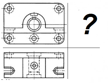

ostryz2 pisze:Czyli założenia co do rzutu
Ja pierdziele..., co Ty ostryz2, na teologi jesteś, czy na filozofi.
Założyłeś coś..., miałeś cokolwiek zakładac , miałeś dorysowac brakujący rzut :mrgreen:
Zadanie wygląda tak:
I nie będzie wyglądało inaczej. :mrgreen:
