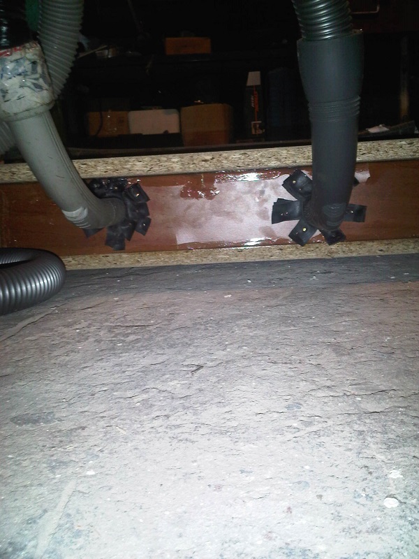

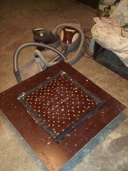

Wykonałem sobie domowym sposobem termoformierke nie jest wszystko pięknie ładnie ale ujdzie.
Wymiary pudla 80 x 80 cm powierzchnia robocza puki co 50 x 50 cm do pudla zasysającego mam podpięte dwa odkurzacze po 1500 wat i jest głośno ale ni to jest problemem.
Podczas zassania mogę nawet wymachiwać pudlem trzymając za ramkę z materiałem ale materiał dokładnie HIPS 1mm nie jest zassany do krawędzi jak powinien i widać że coś jednak nie gra w tej próżni i pojawia się pytanie czy uzasadnionym jest zakup czegoś mocniejszego np pompy próżniowej

Myślę że rozsądnie było by wrzuci zdjęcia formy i detali wskazując problem. Może jakieś foty konstrukcji - może gdzieś tu jest problem.
Do jakiej temperatury grzejesz materiał i w jaki sposób?

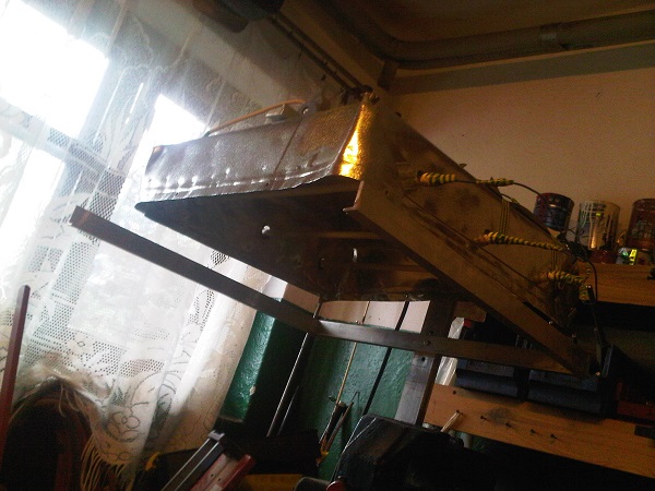

Co do temperatury robię na oko bo jeszcze nie miałem czym sprawdzić ale do podgrzewania używam świetlówek kwarcowych z http://allegro.pl/hit-promiennik-podcze ... 73077.html oczywiście w młotologicznie wykonanej obudowy z kajneru
Co do formy to połączony kwadrat 12 x 12 x 3 z niższym prostokątem 13 x 12 x 2 jest wykonana tez z hipsu tylko 2mm zalana gipsem budowlanym by się nie odkształcała za bardzo a problemem wygląda tak ze góra wychodzi a od połowy już nie dociąga do formy materiału i robi się nieładny spad zamiast prostej płaszczyzny
Wszystko zrobione tak by uwzględnić ścianę płaczu (bankomat) i byle ogarnąć temat

Może Ci gdzieś próżnia ucieka albo coś z formą...
Ciężko tak z opisu.

Dzięki za rady i zrobiłem nową paczkę i jest ok ale pojawił mi się kolejny problem mianowicie
