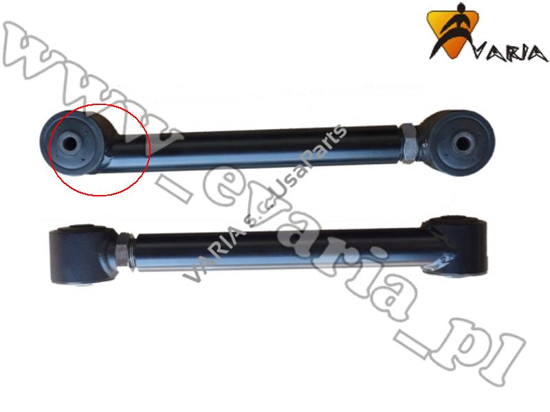

Witam, mam kilkanaście rur do sfazowania na końcach, rury ze ścianką 7mm i średnicy ok. 45mm, potrzebuję sfazować je niesymetrycznie tak jak na tym zdjęciu zaznaczonym w kółko.
Jak to zrobić najszybciej na tokarce?
Jedynym moim pomysłem to zamocować rurę w imak a w uchwyt zrobić jakieś wytaczadło ze starego noża i kawałka wałka :)
Czy są jakieś inne metody?
Pozdrawiam.

Filip.s pisze:Czy są jakieś inne metody?
wiertło koronowe w specjalnym uchwycie

Metoda bardzo przyjemna tylko jak wygląda wytrzymałość takiego wiertła koronowego,
możesz polecić jakiegoś producenta takich wierteł które kilkanaście "otworów" wytrzymają?

Co tu kombinować. Masz tokarkę, frez walcowo-czołowy zblizonej średnicy w uchwyt, rurkę na suport i ogień.

Proponuję tak jak mój przedmówca kalmar, sam tak robiłem i to najlepszy sposób

Ok, i wszystko jasne :)
Dziękuję za pomoc :)
