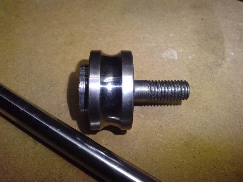

Witam serdecznie na forum, chciałbym zbudować ploter CNC. Chciałbym na nim obrabiać drewno, mdf, hdf, sklejkę, PCV itp (materiały miękkie). Zależy mi na tym, żeby to zrobić w miarę tanio (bo do obróbki w/w materiałów chyba cudów nie trzeba). Nie mam jeszcze pomysłu jaką zrobić ramę, a nie mam na tyle umiejętności, żeby zrobić ramę spawaną, dlatego zwracam się do kolegów z forum, żebyście doradzili mi z czego można zbudować coś sensownego. Dużo słyszałem o profilach aluminiowych konstrukcyjnych, ale czy jest jakaś inna koncepcja?
To chciałbym wykorzystać
Wrzeciono Kress 1050
Prowadnice powiem szczerze, że jeszcze nie wiem
Napęd chciałbym aby był na paskach HTD
Silniki 1,9 lub 3 NM
Dodam, że będzie to moja pierwsza konstrukcja, dużo osób buduję swoją pierwszą z drewna, ale ja bym wolał zacząć z grubej rury ;)
Z góry dziękuję, pozdrawiam

Pole robocze chciałbym uzyskać w granicach 1000x600x100.
Proszę mi powiedzieć co sądzicie o rolkach tocznych, czy do mojej konstrukcji nie wystarczyłoby takie rozwiązanie?
Łożyska liniowe i wałki podparte to koszt rzędu 900zł (chińskie z allegro) a i tak wiele osób mówi, że są do dup*

Post napisał: bartuss1 » 30 mar 2013, 11:27
ale będą lepsze od rolek
no i sposob realizacji napedu,
jak przycisniesz frezem materiał to ci sie na rolce wszystko podniesie do gory, przeanalizuj sobie to i owo, porównaj na przykładach z forum

Post napisał: KonradZ » 30 mar 2013, 11:40
No ale nie ukrywam, że to rozwiązanie byłoby 3 razy tańsze. Wałek oparty byłby na profilu aluminiowym.

Post napisał: fus23 » 30 mar 2013, 14:31
witam
moim zdaniem jeśli chodzi o obróbkę drewna i tworzyw drewnopodobnych oraz twardością zbliżonych tworzyw sztucznych to -
Najlepszym kompromisem jest wałek podparty na całej długości Fi 16 i więcej...
Fizyki nie oszukasz możesz zrobić na rolkach , ale wtedy brama która będzie jeździć muś warzyć z 100 kilo...
by po prostu wrzeciono jej nie zestawiło z prowadnic.
jeśli zawiesisz wałki i zablokujesz rolkami po 2 stronach to ci się wałki wygną na takiej długości , żeby się nie ugięły to musisz dać 50mm wałki ...:P
co mija się z celem ...
podparte 16 powinny dać radę z hobbystycznymi pracami jeśli nastawiasz się na płaskorzeźby i tyranie w drewnie na handel to ja bym wziął 25 lepiej mieć trochę w zapasie sztywności....
gdy nagle okaże się ze zamówienie jest na wczoraj a do ciszy nocnej zostało 3 godziny.....

Post napisał: kak » 30 mar 2013, 16:52
Zrób rysunek maszynki to będziesz wiedział ile ma mieć długości.
Co do wcześniejszego postu, to miałem kiedyś okazję poszarpać maszynkę Autograv.
Sztywna była ale i nie duża. Była właśnie zrobiona na prowadnicach jak na zdjęciu.
Niby i to podparty wałek i to podparty wałek, ale łożyska liniowe w tych "prawdziwych" na pewno lepsze.
Dużo kulek w wielu rzędach wzdłuż wałka a na tocznych ze zdjęcia tylko jeden lub dwa i pewnie na boki luzy się pojawią w krótkim czasie.
