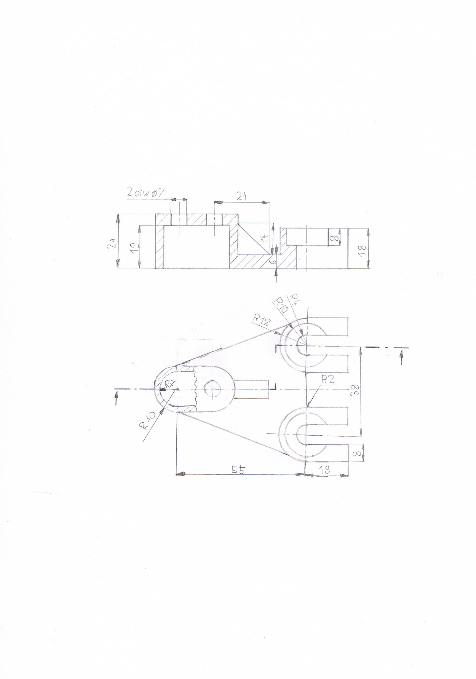

Mógł by mi ktos pomóc zwymiarować do konca ten element wiekszosc zrobilem ale nie wiem gdzie umieścic jeszcze te 2 wymiary przy wyrwaniu (narysowałem je ale nie wiem czy dobrze) oraz rozstaw tych małych otworów tak aby wszystko było prawidłowo i linie wymiarowe nie przecinały sie ze szczałkami. Musze to zrobić jeszcze raz na czysto i nie chciał bym zrobić jakiś głupich błedów które wpłyneły by na moją ocene

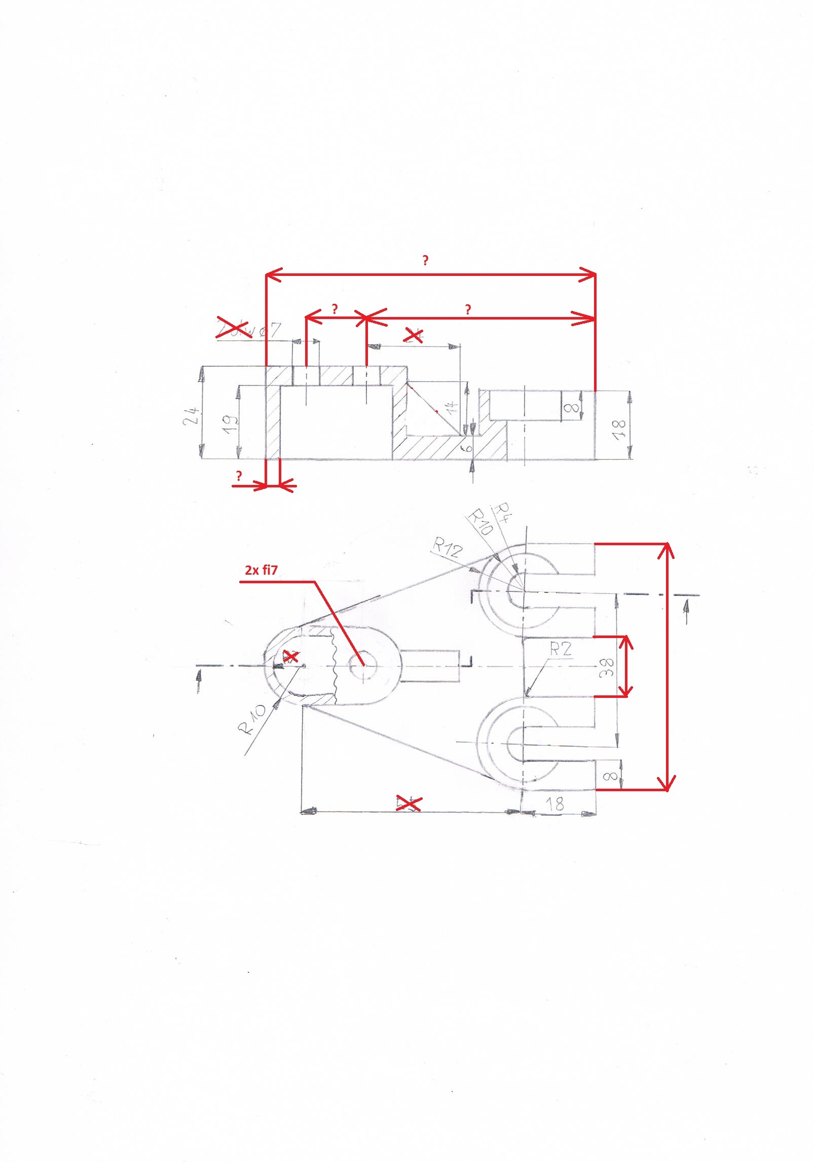

Popraw to chłopie, bo aż razi...uberth pisze:...ze szczałkami
BTW.
Zanim zaczniesz poprawiać rysunek, zapoznaj się dobrze z tym:
https://www.cnc.info.pl/topics108/rzuto ... htm#325850
A potem:
Zamiast wymiaru R7, podaj w przekroju grubość ścianki - prościej.
Wymiar 24 niepotrzebny, podaj odległość otworu od krawędzi i rozstaw tych dwóch otworów.
Podaj długość i szerokość całego detalu.
Jak coś przeoczyłem, to ktoś to jeszcze poprawi.

Antypomoc faktycznie razi... żebro kreskowane w przekroju wzdłużnym!!!clubber84 pisze:Popraw to chłopie, bo aż razi...
Zakreskuj żebro, w końcu to też jest w przekroju.
cyt. Dobrzański:
" W rzutach przekrojów przechodzących wzdłuż żebra, ramiona kół....te żebra czy ramiona rysuje się w widoku, tak jak gdyby znajdowały się za płaszczyzną przekroju" str 41
