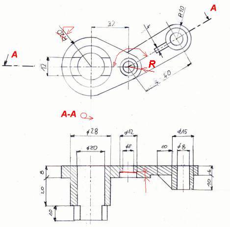

kolejny problem
Post napisał: uberth » 07 mar 2013, 18:56
kolejny projekt i kolejny problem bo nie mam pojecia czy dobrze zwymiarowalem, za ostatni projekt troche dostało mi sie za wymiarowanie i był bym wdzieczy jak by ktoś poprawił moje wymiarowanie tak aby bylo poprawne, ewentualne uwagi słowne mile widziane ;)Oczywiscie R20 powinno byc po drugiej stronie lini wymiarowej i zapomnialem o zwymiarowaniu kąta , dopiero po zeskanowaniu to zauwazylem.

uberth pisze:...za ostatni projekt troche dostało mi sie za wymiarowanie...
nikt nie odpisuje
widocznie antymistrza z...raził efekt pomocy? :razz: (a dostało by Ci się jeszcze za zakreskowanie żebra! :mrgreen: )
Tutaj trochę uzupełnij:

dodatkowo musze wprowadzić tolerancje wymiarów jak ktoś by mógł rzucić okiem czy dobrze to zrobiłem był bym wdziecznyObrazekObrazek
