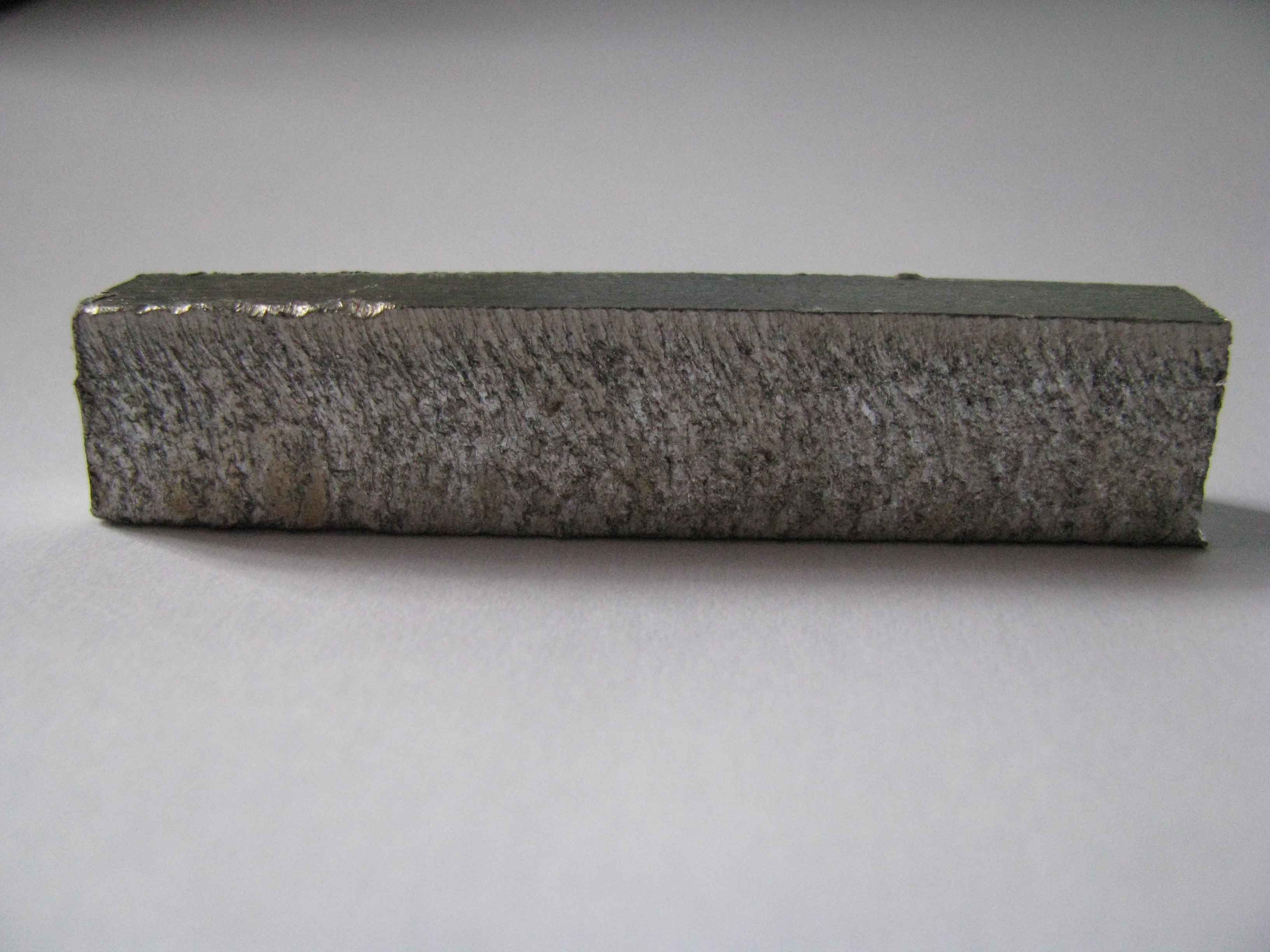

ogólnie aluminium się tnie fatalnie plazmą.
woda , laser ... dają dużo ładniejszą powierzchnię.
Można ciąć alu azotem lub mieszanką argonowo azotową. Wówczas wychodzi dość przyzwoicie krawędź ale cięcie powietrzem , lub tlenem jest nie ciekawe jak na zdjęciu niżej.
szybkości cięcia trochę większe niż przy węglówce.

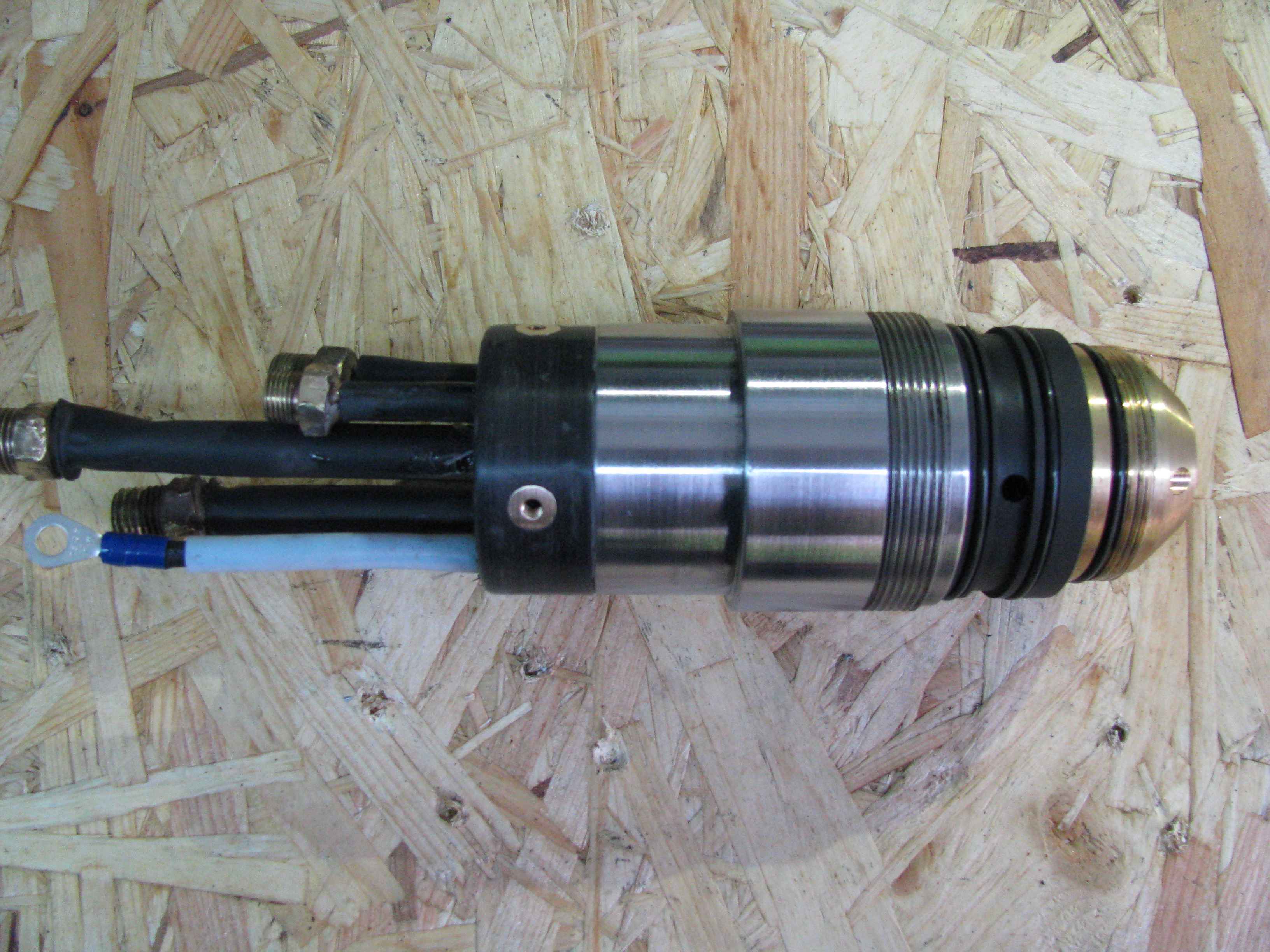

Który palnik :?: hm ...
też nie wiem za bardzo. Z tych co wiem ale drogich to CPM400 ale to wydatek rzędu 20 000zł
Jak nie zapomnę to jutro zrobię testy cięcia alu na OCP150 , CPM 15 , A141 , P60.
cięcie będzie tlenem , powietrzem i mieszanką argon-wodór.
Jest jeszcze opcja , ale nie u mnie na warsztacie wycięcia OCP150 w systemie dual gas gazami azotem i metan/argon.
i ten palnik co poniżej , mojej produkcji. Ale on jest drogi niestety.
i cholernie wrażliwy na zajarzenia. Źle przygotowany proces , to kiepskie cięcie.
