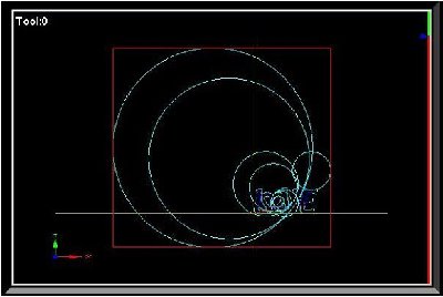

Witam, mam problem z Machem3 po eksporcie z programu CamBam i wczytaniu g kodu do mach pojawią się dziwne kółka (widać na załączonym zdjęciu) dzieje się tak tylko przy złożonych kształtach. Jaki może być powód? Proszę o pomoc pozdrawiam.

Od zaznaczonego miejsca tworzy okrąg ;/

Wrzuciłem twój g-cod do swojej maszynki z mach3 i u mnie jest ok chociaż podałeś tylko częśc kodu czyli tylko serce i wykonało je prawidłowo

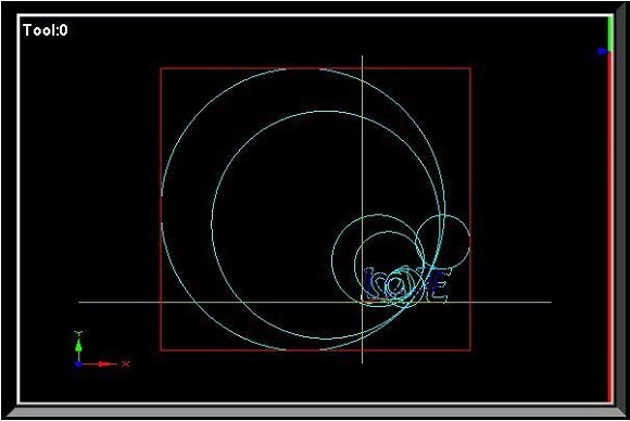

Wielkie dzięki kolego za odpowiedź. U mnie nawet w tym małym sercu robi okrąg to pewnie wina Macha tylko czemu ;/

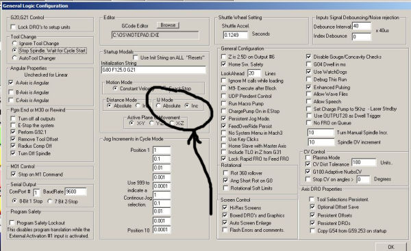

Trzeba ptaszkować w ustawieniach macha odpowiednie ustawienia. Pozmieniaj zaznaczenie w miejscu jak poniżej na ekranie:

Niestety nie pomogło :sad:
