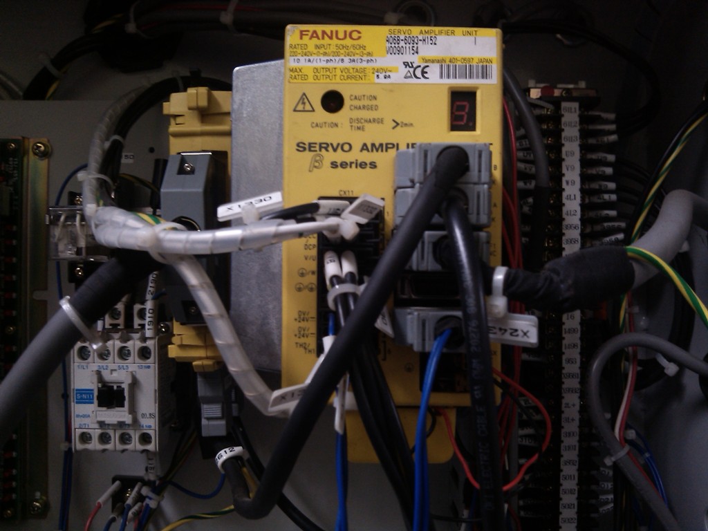

Witam mam problem z maszyna mianowicie padła nam bateria od sterowania magazynem, wszystko działa oprócz magazynu, na sterowniku wyświetlają się błędy 1 2 u 11 U mamy nową baterię po wymianie nadal brak reakcji na pewno trzeba ustawić punkt bazowy magazynu itp ale jak to zrobić

po wymianie baterii na nową został tylko błąd u :
A first to third reference position return cannot
be executed because the reference position
has not yet been established.
Set the reference position.
The reference position has not yet been
established. This occurs only when the ZRTN
bit of parameter No.001 is set to 0.
i nie wiemy jak to ustawić. jakies propozycje ?
