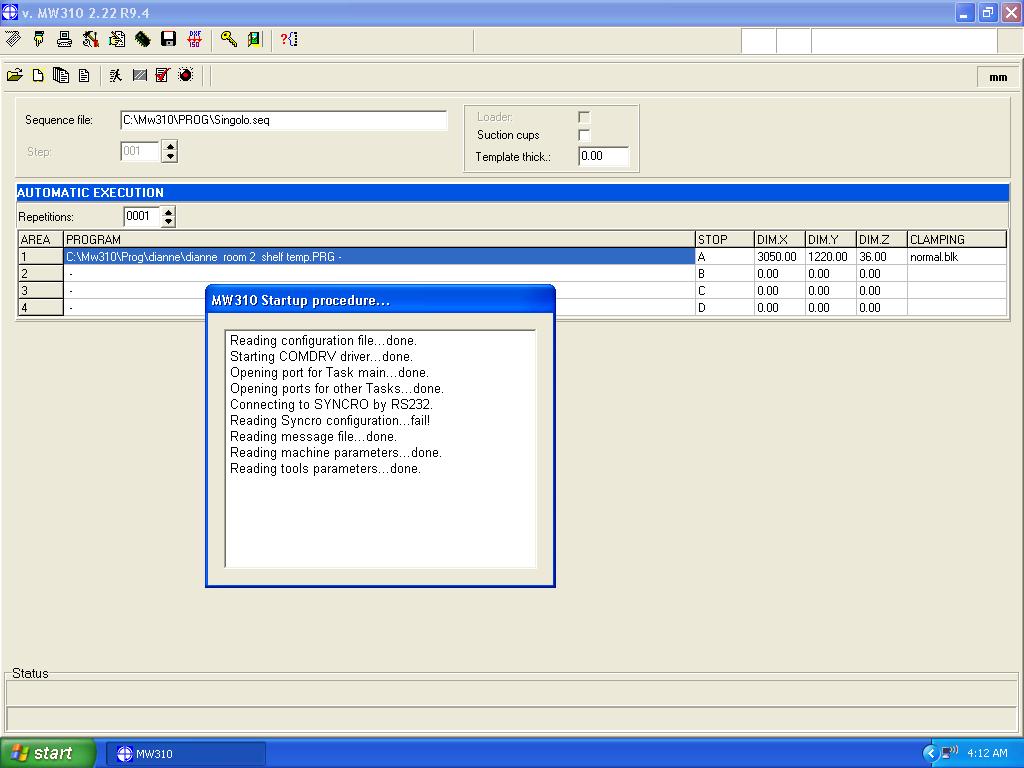

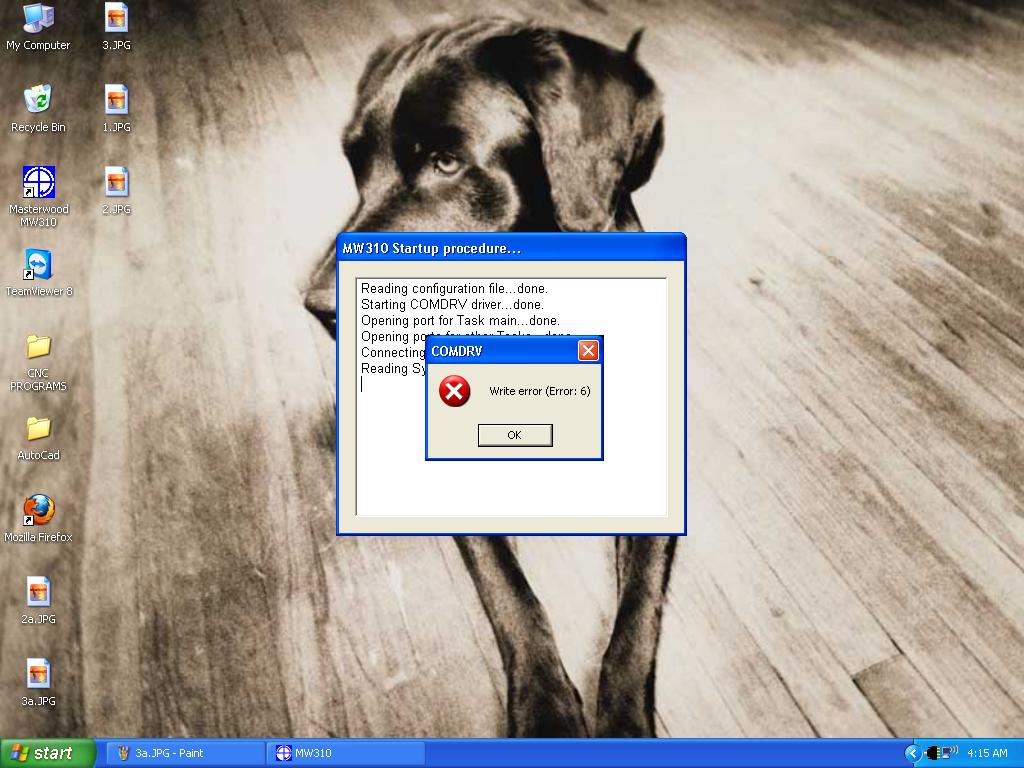

problem jest taki ze nie moge uruchomic maszyny gdyz podczas startu(podczas ladowania sterownikow) programu MW310, wyskakuje komunikat ze nie moze odczytac sterownikow ( error 6) oraz synchro compilation fail....
no i program wlaczy sie ale to na tyle . nie ma polaczenia z cnc...

Obrabiarka rozumiem, że po gwarancji? Od nowościu u ciebie czy kupiona uzywka?
1. Reinstalowałes MW310?
2. Wgrywałes wszystko od nowa, czy wysypało sie cos w trakcie pracy?

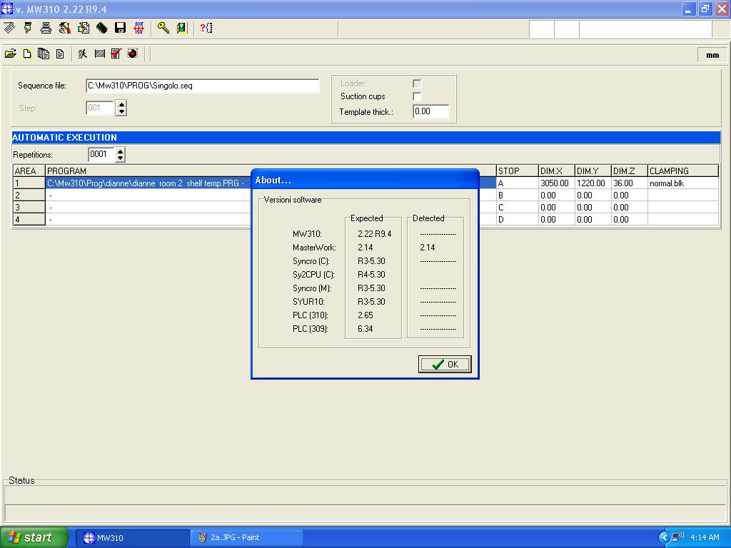

3. Wstaw printscreen po kliknięciu ikony "version" z menu software i extended.
4. Jak karta sieciowa. Działa np. na niej net?

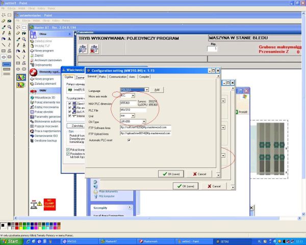

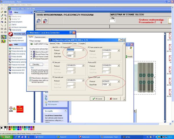

Jesli kolega instalował program od nowa i nie miał zapasowej kopii, to domyslnie kilka opcji jest innych.
Zaznaczyłem na czerwono co masz sprawdzic. To sa ustawienia z MW310, która mamy u siebie.
P.S. Tylko na wszelki wypadek zrób sobie kopie folseru MW310 zanim zaczniesz tam mieszać.
Daj znac czy cos pomogło.
sorki za jakośc, ale nie pozwala mi załączyc pliku o pixelach więcej niz 600x480

Problem rozwiazany ..
przyczyna niepoprawnej synchronizacji byl problem z komputerem , wiec z racji jego wieku ( okolo 10 lat) zostal on wymieniony na nowszy .....
teraz jest nowsza wersja mw310 ( bylo 2.17 jest 2.22)
