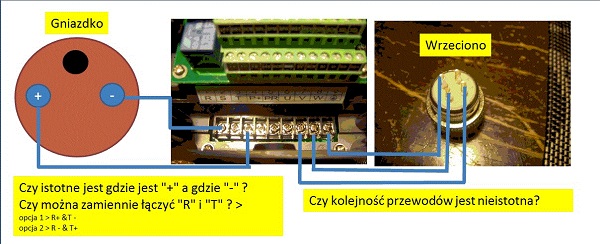

Chciałbym potwierdzić podłączenie chińskiego wrzeciona 2,2kw i falownika HY
Podłączenie wrzeciona podłączenie.jpg (72.73 KiB) Przejrzano 4689 razy

Post napisał: bh91 » 20 lut 2013, 23:52
W gniazdku jest obojętne - nie pamiętam do których złącz w falowniku ja podpinałem - powiem dopiero w piątek jak będę koło maszyny.
Do wrzeciona podepnij obojętnie - jak się będzie obracać w złą stronę (a falownik będzie np wskazywał FORward) to trzeba zamienić dowolne dwa przewody miejscami - oczywiście po stronie falownika bo do wtyczki pewnie wlutujesz :)

Post napisał: ursus_arctos » 21 lut 2013, 00:03
Wydaje mi się (zastrzegam: nie wiem, tylko mi się wydaje), że 3 fazy od falownika do wrzeciona powinny być oznaczone UVW...

Post napisał: tszatan » 21 lut 2013, 00:31
OK dziękuję za podpowiedzi. Jutro sprawdzę.
Co do lutowania to zamierzam użyć wtyczki, zastanawiam się jeszcze czy należy zainstalować jakiś bezpiecznik lub włącznik między gniazdkiem a falownikiem?

Post napisał: Petroholic » 15 mar 2019, 08:16
tszatan pisze:bezpiecznik lub włącznik między gniazdkiem a falownikiem?
Jak najbardziej wskazane. Zarowno bezpiecznik jak i stycznik/wlacznik ktorym w razie zwarcia falownika w prace stala wylaczysz go awaryjnie szybciej niz wyrywanie wtyki z gniazda :)
