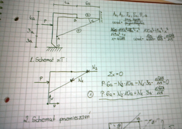

Panowie,
podstawy silne z wydymy są, ale podczas kolokwium zwątpiłam... kąty niepodane, od doktoranki usłyszane 'kąty tu nie są potrzebne, mają państwo długości'. zaczęłam w sposób niżej, zaczęłam kombinować z przemieszczeniami. w przyszłym tyg mam się zjawić i będziemy omawiać to zadanie. więc albo muszę dobrze dokończyć, albo to jest kompletnie zły tok myślenia. bardzo proszę o pomoc : ) albo chociaż nakierowanie.
dane: A1, A2, E1, E2, P, a
obliczyć przemieszczenie węzła
