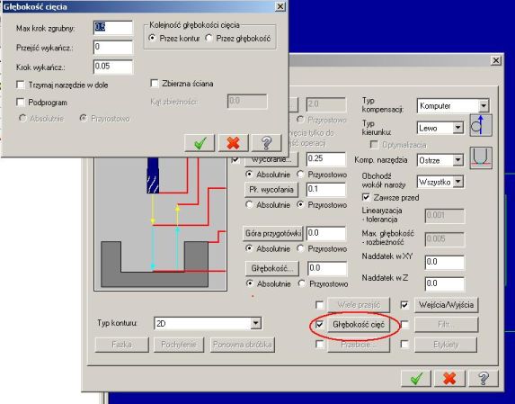

Mam kŁopot z ustawieniem gŁębokości wejścia frezu.
Frez bierze caŁy materiaŁ za jednym przejściem.
Jak ustawić, żeby zbieraŁ za każdym przejściem np. 1mm?

wchodzisz w menu operacji, klikasz na dany zabieg i ustawiasz se w parametrach (trzecia zakładka) ile przejsc i jaka wielkość zagłebienia na jedno przejscie :D

Moze sprobuj tego...

Niestety ale takich opcji nie ma.
Operacje jakie są zrobione:
1.Powierzchnie wykańczające równolegŁe
2.Konturowanie
Te pierwsze mają 3 zakŁAdki
a konturowanie tylko 2.
Dzięki Whitetom dla konturowania poszŁo bezproblemowo,
ale pozostaŁa jeszcze jedna operacja:
powierzchnie wykańczające równolegŁe i tam nie ma opcji gŁębokości cięcia.

Idea jest zawsze ta sama szukasz zakładek z Głębokością , bądz krokami (szerokośc frezowania , głębokość)
W Twoim przypadk(równoległa):
trzecia zakładka
Max. krok w dół. (podaj wartość)
Również za głębokość odpowiada okienko w trzeciej zakłade Głębiokości pozmieniaj sobie te wartości i zobacz co się dzieje.
