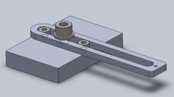

Poszukuję jakiegoś prostego przyrządu, którym będę mógł zaznaczyć rysikiem/pisakiem linie równoległe do krawędzi profili aluminiowych.
Jedyne określenie jakie znam, na narzędzie spełniające podobną rolę to przykładnica, także nie za bardzo nawet wiem co wpisywać w google. "przyrząd do kreślenia linii równoległych" też nie daje wyników które by mi odpowiadały. Na razie używam do tego celu końcówki głębokościomierza suwmiarki, ale to rozwiązanie mało eleganckie.
Zrobiłem szkic takiego narzędzia, jak ja bym je widział, w najprostszym wykonaniu jakie przychodzi mi do głowy. Może ktoś jest w stanie pomóc i chociaż nazwę podać/naprowadzić gdzie szukać tego typu przyboru?
Jestem amatorem, niestety nie mam możliwości wykonania wyfrezowania ramienia w domu.

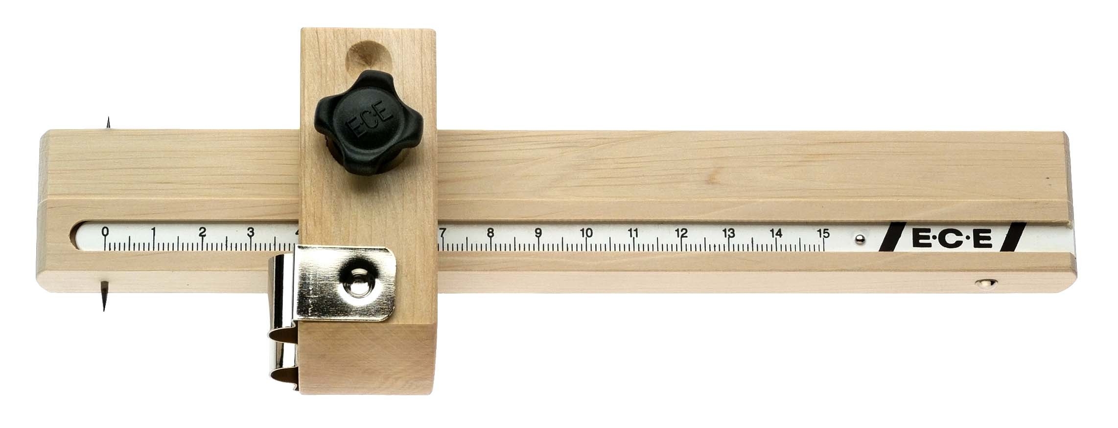

Znacznik stolarski ??
Zdjęcie mało wyraźne ale zaraz na początku pręcika jest niewielki okrągły nożyk/rysik .
Reszta rzeczy służy do ustawienia odległości.

Właśnie o takie narzędzie mi chodziło, dzięki, punkcik poleciał.
Znając nazwę szuka się o wiele łatwiej. Znalazłem już że stanley ma w swojej ofercie taki przyrząd za przystępną cenę.
