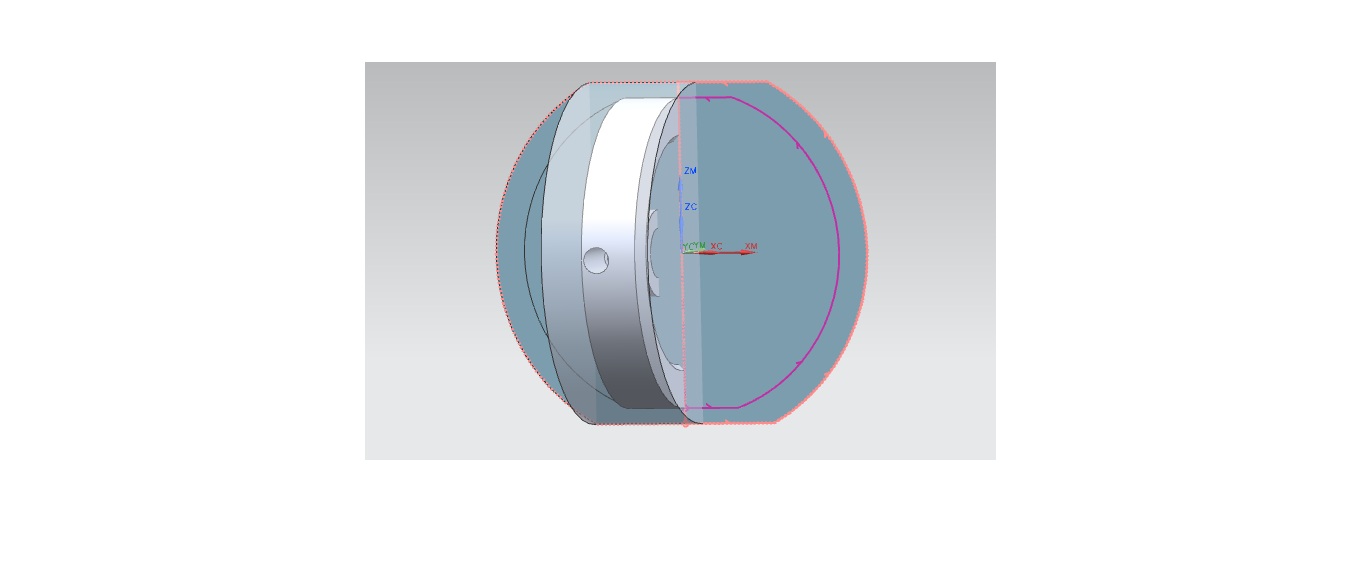

W momencie kirdy program powinien mi ładnie przedstawić profil (przekrój obrotowy bryły) części obrabianej i półfabrykatu, pojawia mi się cos takiego. Wiecie co może być przyczyną?

jest błąd w ustawieniu układów (WCS i MCS)
ZM ma sie pokrywac z XC
XM z YC
i po pierwsze primo ZM w osi detalu

Poradziłem sobie już z tym problemem.
Temat do zamknięcia:)
[ Dodano: 2013-01-18, 17:48 ]
Nie zauważyłem, że odpisałeś masz rację za szybko wszystko robiłem i pomyliłem tak jak mówisz (WCS I MCS)
Ale dziękuję bardzo
