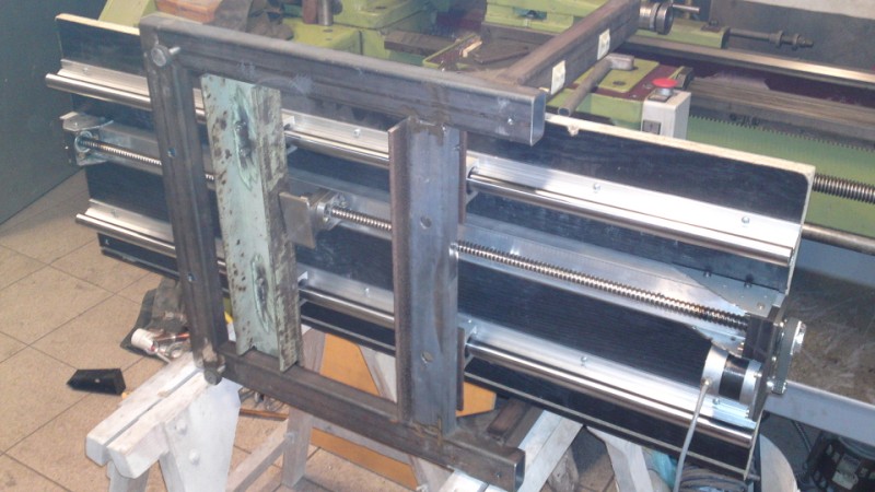

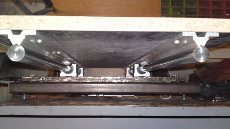

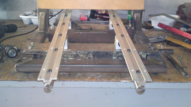

Tu moje osiągnięcia w tej dziedzinie , bardzo prymitywne i od siekiery ,ale działa :mrgreen:
To była i jest pierwsza maszynka , więc bardziej edukacyjno-zabawkowa , ale następna na pewno będzie oparta o takie rozwiązanie stołu o jaki pytasz.(oczywiście w "ciut" lepszym wykonaniu :wink:)
Pozdrawiam , Michał. ;)

Cześć :) Bardzo Ci dziękuję za zdjęcia! Wydaje mi się, że każdy link, oraz te trzy ostatnie zdjęcia w pełni oddają moją urojoną koncepcję - i tylko o to mi chodzi ;) Okej, jedyne siły znajdujące się poza wysokością łożysk (więc ciężar wiszącego stołu + ew. masa przedmiotu) powodują wyginanie zestawu. Frez natomiast pracuje zawsze na wysokości tych podpór, co z logicznego punktu widzenia daje mi odczuć, że jest to lepsze rozwiązanie, i chyba taką koncepcję poruszę ;)
