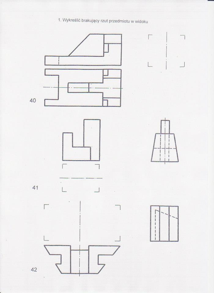

Mam do zrobienia projekt i nie bardzo wiem jak mam to ugryźć :/
Projekt muszę zrobić na 2 arkuszach... na pierwszym muszę narysować bryłę w widoku aksonometrycznym, a na drugim trzy podstawowe rzuty tej bryły w widoku.
Byłabym wdzięczna za jakąkolwiek pomoc!
poniżej jest to zadanie, rys. nr 42 :)

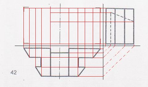

Gryzienie zaczął bym od drugiego arkusza czyli od pierwszej części twojego zadania.
Ponieważ nie wiedząc jak wygląda bryła, nie narysujesz jej w aksonometrii. :mrgreen:
Wystarczy, że odpowiednio połączysz linie pomocnicze, i otrzymasz prawidłowy obraz bryły w brakującym rzucie.
Pozdrawiam Sławek

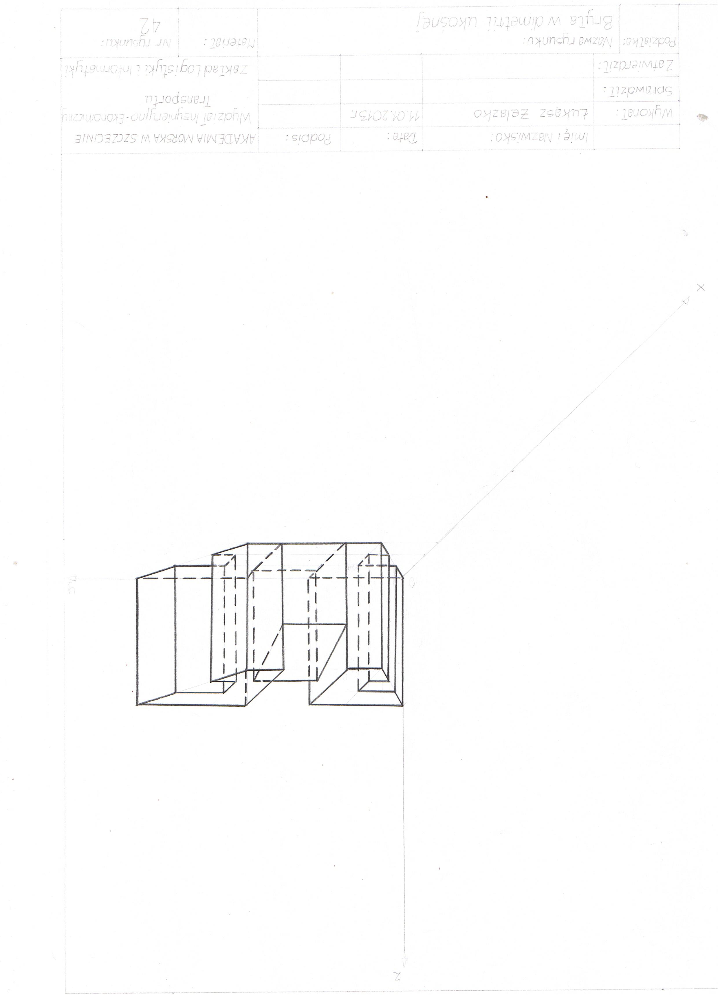

czy ta bryła tak ma wyglądać ? ;>
[ Dodano: 2013-01-14, 20:35 ]
ojj w złą stronę jest :P

Taka jak by podobna :wink: , zetrzyj tylko te dwie krótkie środkowe pionowe krawędzie od przodu. Bryła jest monolitem.
Pozdrawiam Sławek

narysowałam to w dimetrii, tylko że nie wiem czy aby na pewno odpowiednio krawędzie stykają się z osią ;)
