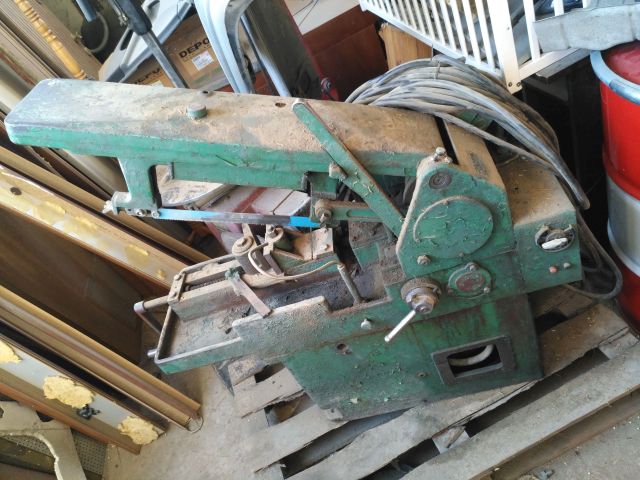

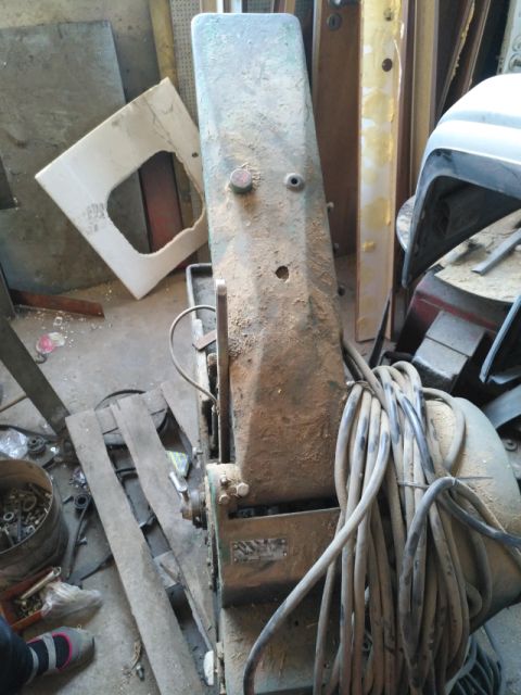

Witam serdecznie,
Potrzebowałbym pomocy w sprawie tej piły. W dużym skrócie. Niezbyt się znam na takim sprzęcie. Ojciec mój (autor tego tematu clipper7) niestety zmarł. Jest tutaj ktoś z Poznania (okolice) ? Co by można było obejrzeć sprzęt i go wycenić
Nie wiem na ile to działa - kolega taty mówił że działa. W jakim jest stanie i czy nadaje się na handel. Osobiście zajmuję się zupełnie czymś innym w życiu.
Pozdrawiam serdecznie
