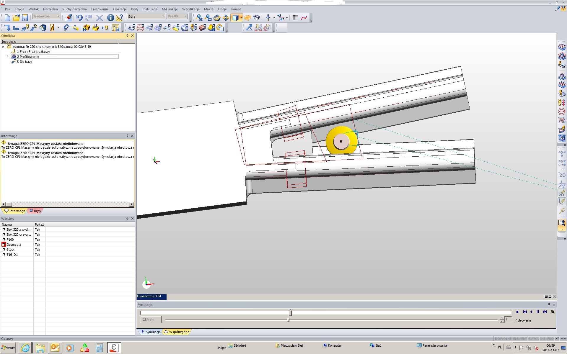

Może ktoś pomoże w moim przypadku.
Włączam kąt ujemny , program wykonuje polecenie ale nie operuje w całym zaznaczonym zakresie
Dla mnie najważniejszy jest obszar na końcu. Nie mam pojęcia co zrobić. Miejsce na frez jest. Komora wew. ma szerokość 126mm frez ma średnice 100mm.
Jakiś pomysł? :roll:

Post napisał: Ultras » 07 lis 2014, 09:41
Spróbuj:
1. Rozszerzy zakres.
2. Posterować opcjami Kontrola zakresu: Na zewnątrz lub Stycznie.

Post napisał: mieciiob » 07 lis 2014, 10:12
Próbowałem. Na takie triki też jest odporne. Miejsce na frez na pewno jest
Skróciłem model do tylko interesującego mnie zakresu ale dalej to samo.

Post napisał: Ultras » 07 lis 2014, 10:20
Czy w geometrii narzędzia masz wprowadzony parametr "Max podcięcie" ?
