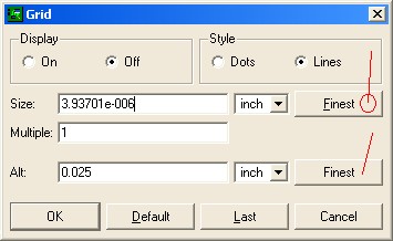

Mam maly problem w Eaglu w trakcie rysowania recznie plytki. Otooz w jaki sposoob wylaczyc przyciaganie do siatki ?? Mam element ktory ma raster 1,38 i drugi ktory ma raster 1,27. W zaleznosci na ktorej siatce robie polaczenie - tak mi przyciaga i nie umiem tych elementoow polaczyc. Jezeli nei da sie wylaczyc przyciagania to w jaki sposoob polaczyc te elementy dokladnie w srodku pada.

W lewym górnym rogu jest ikonka grid lub z menu view/grid naciskasz klawisz FINEST
i masz tak drobną siatkę, że na pewno trafisz.

Czyli generalnie przyciagania do siatki nei da sie wylaczyc lub zamienic na przyciaganie do obiektu ?? No cooz w ten sposoob sobie tez poradze.
